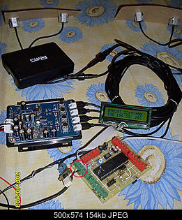

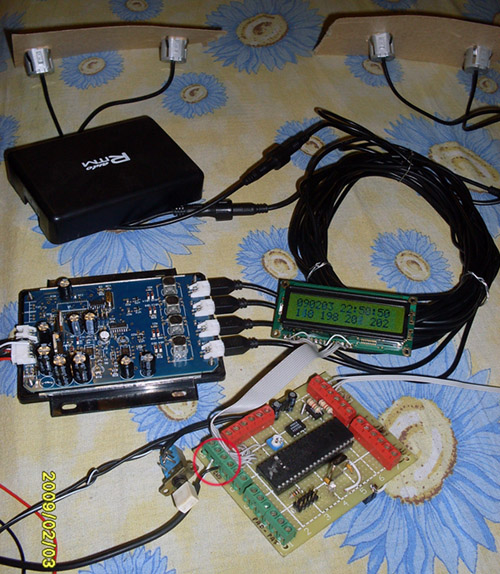

А кто-нибуть смотрел парктроники фирмы Ритм ? Довольно шустрые. И точные (минимальное опозноваемое расстояние кажется 15см). Основной блок в них общается по двухпроводной serial линии с блоком индикации (т.е. от блока только TX выведен). Информацию о протоколе получил от разработчиков - он не сложный, просто параметры скорости и т.п. нестандартные. Правда я пообещал его не разглашать. Но по идее при наличии осцилографа он легко колется самостоятельно.
З.Ы. Парктроник спарк-1 с магазина - двухканальный, мне пришлось купить у разработчиков и припаять новые мозги в парктроник, чтобы он показывал каждый датчик отдельно.
З.З.Ы. На фото простая макетка с микроконтроллером - COM порт на моем компе не поддерживает такие нестандартные настройки. Хотя думаю получится подключить этот парктроник к компу напрямую с помощью com-usb переходника на FT232 или PL2303.

Остальное это что ? Моск новый четырех канальный ? Так цена вам мало что скажет - она за разработку новой прошивки в основном. Я надеюсь если разработчики и будут его продавать то гораздо дешевле. Платка эта - у меня валяется уже давно. Я на ней новые идеи опробую (на ней щас стоят часы с батарейкой, несколько датчиков температуры и влажности). Из того, что там на платке стоит для партроника работает только эта большая микруха-микроконтроллер и индикатор (90р+400р соответственно).
Однако вам эта платка ни к чему. Покупается переходник com-usb на нормальном чипе за 300-400р. На rx пин переходника подключается выход с блока парктроника и пишется софт (вот тут затык - софта пока нету).
У меня между компом и машиной будет контроллер стоять отдельный - на него и партроники и контроль давления шин и диагностика авто будут заведены. Плюс на компе линукс - софт соответственно под него писать буду.
