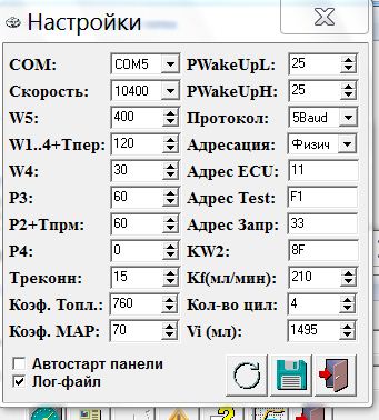

Ваши требования к читателям форума слишком жестоки .
Вот лог
Код:
 TxD(Эхо):82 11 F1 1A 90 2E
 TxD(Эхо):82 11 F1 1A 91 2F
 TxD(Эхо):82 11 F1 1A 92 30
 TxD(Эхо):82 11 F1 1A 93 31
 TxD(Эхо):82 11 F1 1A 94 32
 TxD(Эхо):82 11 F1 1A 95 33
 TxD(Эхо):82 11 F1 1A 96 34
 TxD(Эхо):82 11 F1 1A 97 35
 TxD(Эхо):82 11 F1 1A 98 36
 TxD(Эхо):82 11 F1 1A 99 37
 TxD(Эхо):82 11 F1 1A 9A 38
 TxD(Эхо):82 11 F1 1A 9B 39
 TxD(Эхо):81 11 F1 82 05
С такими настройками:
sdyz вне форума   Ответить с цитированием

почему у тя стоит 5бауд, вместо исо9141? верни все в зад, точнее не тронь пока профиль (Протокол Hyndai (ISO-14230)), рано те еще...
тести
Протокол OBD-II (ISO-9141), и про
2.и адрес ЕЦУ 11
_если в логах иль на экране пусто (лучше смотреть в логах, добиваемся хотя-бы одного RxD!)
. в настройках выставить W1..4Тпер
не забываем!

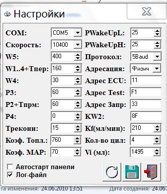

Вот что-то есть. При опросе ECU проходит без ошибок после опроса - выдаёт "простой"
Если ставить 9141 выдает ошибку 0А00
ЛОГ:
Код:
      RxD:93 F1 11 5A 90 FF FF FF FF FF FF FF FF FF FF FF FF FF FF FF FF FF 6E
      RxD:8D F1 11 5A 91 34 38 31 51 4D 33 30 35 20 48 50 05
      RxD:95 F1 11 5A 92 42 4F 53 20 20 30 31 30 30 30 32 36 31 32 30 38 37 34 32 68
      RxD:83 F1 11 7F 1A 12 30
      RxD:8C F1 11 5A 94 31 30 33 37 33 38 37 34 39 31 87
      RxD:84 F1 11 5A 95 12 51 D8
      RxD:8A F1 11 5A 96 53 54 31 30 45 32 45 33 73
      RxD:88 F1 11 5A 97 4A 4C 34 38 31 51 FF
      RxD:8C F1 11 5A 98 FF FF FF FF FF FF FF FF FF FF 76
      RxD:86 F1 11 5A 99 20 08 04 10 B7
      RxD:84 F1 11 5A 9A F1 43 AE
      RxD:8A F1 11 5A 9B 34 50 31 38 30 35 30 31 34
      RxD:81 F1 11 C2 45
с такими настройками:
