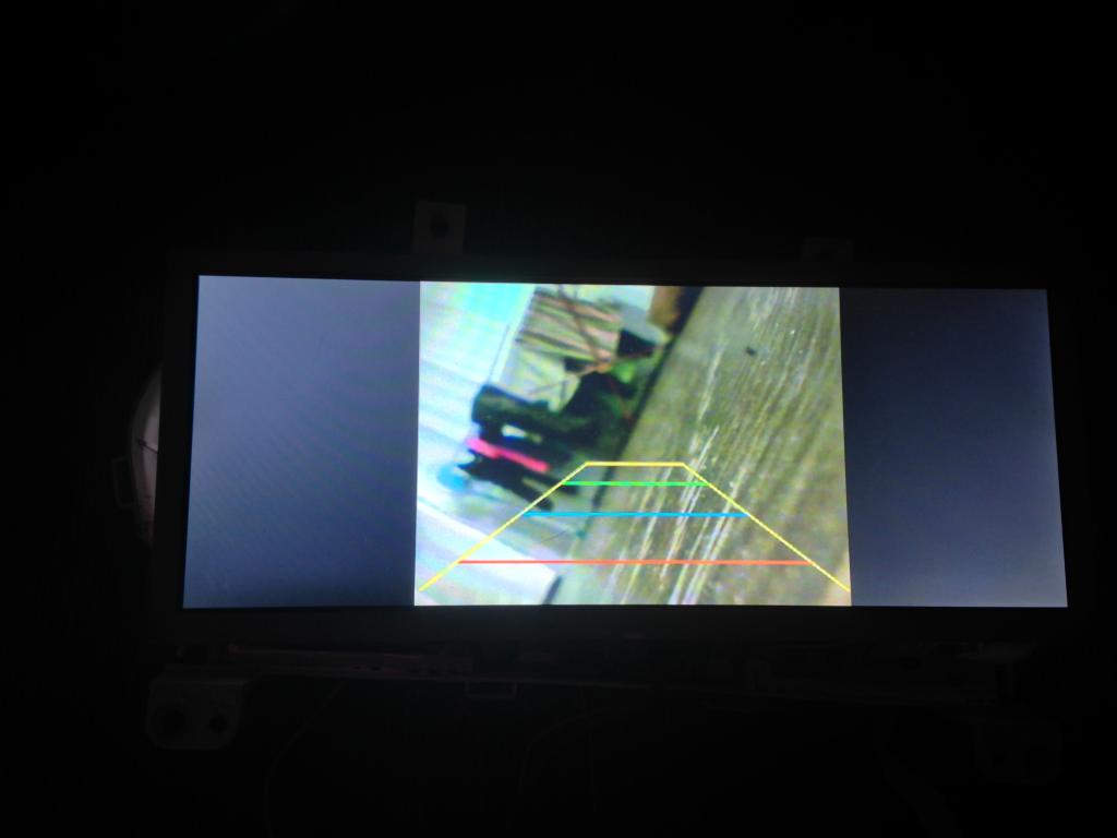

Ratio отрабатывает безупречно, только вот изображение узковато. Переключение с ХДМИ на камеру происходит быстро. Обратно камера отключается сразу, а изображение ХДМИ появляется с задержкой около 3сек. Все настройки переключения выставил на минимум.

Сообщение от Mitroxa Посмотреть сообщение
не совсем понятно, что значит "изображение узковато". В каком режиме? на каком входе?
что касается скорости переключения входов, то у вас в прошивке этого изменения, которое отвечает за ускорение переключения нет.

Mitroxa is on a distinguished road
Вход AV1
