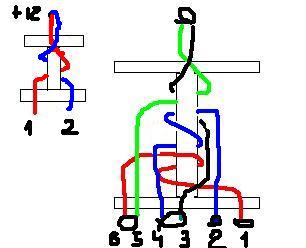

Вообщем помучал его еще неделю. +5 нагрузку держит, а +12 проседает. 60 Вт - до 8в. 28Вт - 11в.
запитывал от аккума.
получается трансформатор неправильно намотан?
намотан как на картинке,6+6,8+6+6+8.

правильно если: зелёный 6,чёрный 6,красный 8,синий 8,чёрно-зелёный GND.
зелёно- красный намотан правильно,а вот чёрно-синий не совсем понятно.
первичка совсем не понятно,похоже что не правильно

Получается если мотать одним проводм: на 1 ногу (красный) мотаем 8 витков - на 6 ногу, сразу, можно не откусывая на 5ногу, мотаем 6 витков (зеленый) - выводим петельку под землю. заводим обратно 6 витков (черный) мотаем все в ту же сторону на 3 ногу, не откусывая на 4 ногу 8 витков (синий) - на 2 ногу и откусываем.
мотал сразу в 4 провода.
Первичка в ту же сторону первый (красный) - 6 витков - петелька (+12)- 6 витков (синий) на 2ногу. мотал сразу в 2 провода.
на рисунке добавил виток синего на вторичке для ясности.

со вторичкой всё правильно
если первичка,от начала до конца в одну сторону,то тоже всё правильно.
1 и 2 выводы вторички на диоды 12в,65 и 43 выводы на диоды 5в
