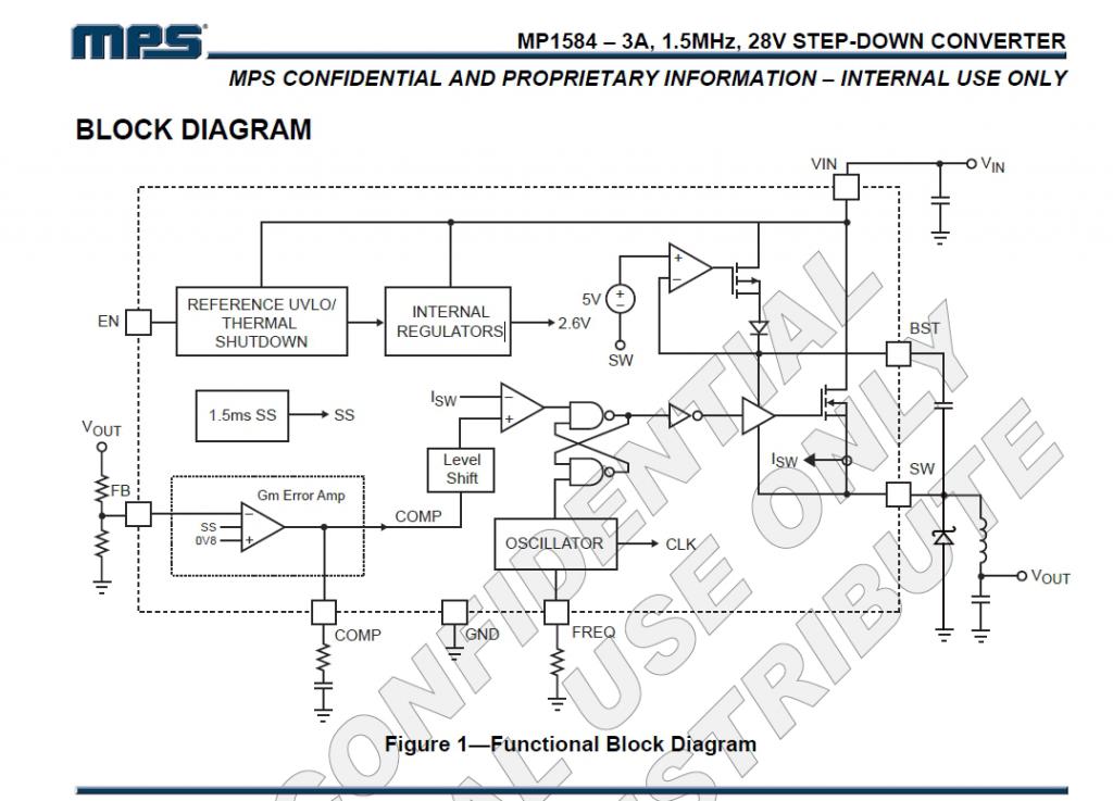

Ничего не мешает управлять через Mosfet-ключ.
а зачем? достаточно же ( и проще) EN на землю завести. Или + 12в с АСС брать, потом через делитель на EN. Только если для защиты по току ставить интеллектуальный ключ.
Старый 07.12.2017, 15:42   #1256
Сообщений: 2,660
Если управлять только по линии "АСС", то делителя достаточно, но если управлять от контроллера, то развязка в виде mosfeta только приветствуется. Это мое мнение, а так - вариантов масса...
Старый 07.12.2017, 16:31   #1257
oleg707
Аватар для oleg707
Регистрация: 16.04.2014
Город: Gdynia
Сообщений: 2,548
если взять, например, из даташита на MP1584
Enable Control
The MP1584 has a dedicated enable control pin
(EN). With high enough input voltage, the chip
can be enabled and disabled by EN which has
positive logic. Its falling threshold is a precision
1.2V, and its rising threshold is 1.5V (300mV
higher).
When floating, EN is pulled up to about 3.0V by
an internal 1μA current source so it is enabled.
To pull it down, 1μA current capability is needed.
When EN is pulled down below 1.2V, the chip is
put into the lowest shutdown current mode.
When EN is higher than zero but lower than its
rising threshold, the chip is still in shutdown
mode but the shutdown current increases
slightly.
То есть напряжение сработки ниже 5 В ( но толерантно), ток вообще никакой, так зачем в схеме лишний элемент?
Тут только один момент. Когда ардуина выключена ( процессор без питания), то на ножках ардуины, бывает, начинает гулять наводки (0,5-2В), особенно где нет нагрузки на массу.
Тогда у меня было, что ардуина может открыть полевик, например. Приходилось ставить еще один транзистор, для развязки.
В случае с управляющим пином step-down преобразователя, как вариант, такое тоже может быть, но достаточно будет подтянуть EN на массу резистором.
Хотя размеры дополнительного транзистора и смешны, я просто развязываю на всякий случай резистором 1К от процессора до управляющего входа (EN), этого более чем достаточно.
