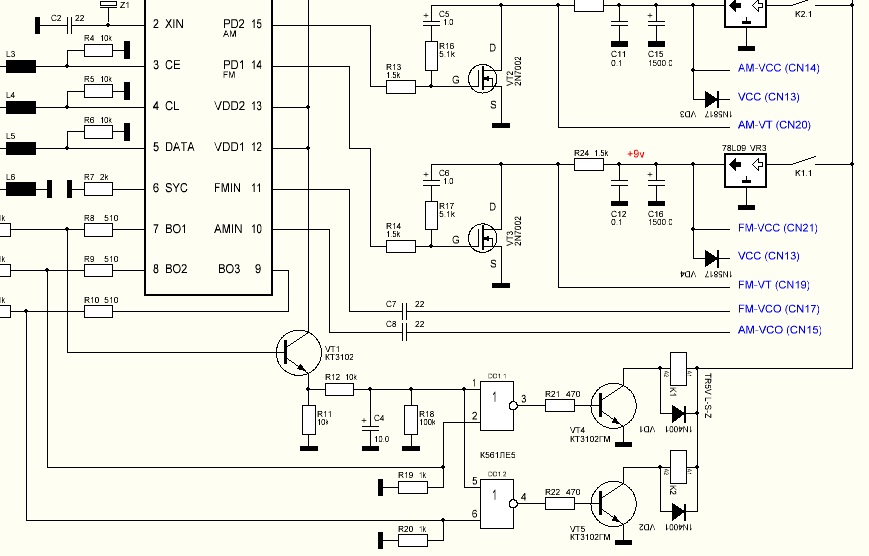

вот вопрос по твоей схеме, есть выводы на VCO-AM и VCO-FM, у меня на тюнере только одно VCO, как быть?

Старый 05.11.2013, 17:32   #1279

а тут есть =)
D@nger вне форума   Ответить с цитированием
Старый 05.11.2013, 17:49   #1280
Alex-L
Аватар для Alex-L
Регистрация: 23.03.2008
Город: Москва, Нагорная
Машина: Mitsubishi Lancer-X
Сообщений: 2,096
Блин! Я ж специально в посту №1275 выложил 100% рабочую схему...
А это версия с АМ диаппазоном. Она так и не была до ума доведена, ни программно, ни аппаратно.
Пост №1275 !!!
