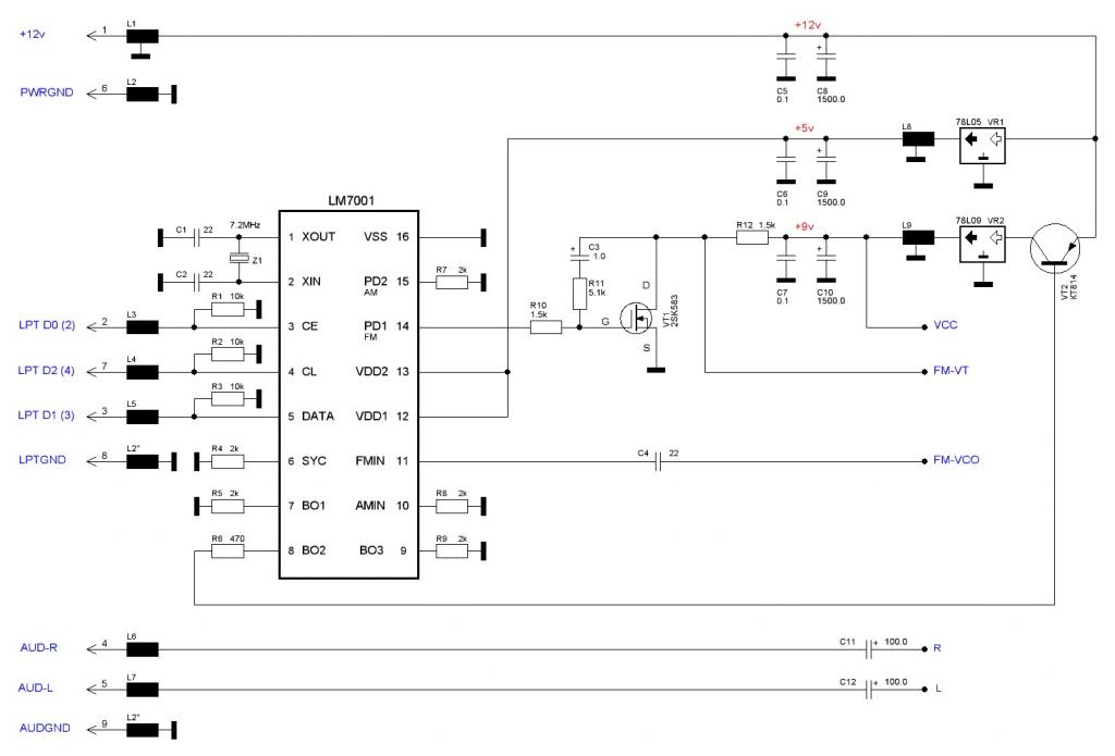

Афигеть!!! Скачал, проверил - у меня получается сегодняшний файлик из которого убрано все лишнее! Проверил все свои закачки на форум - файла с таким именем больше нет. Наверное я схожу с ума
Ладно...
Схема выглядит вот так:

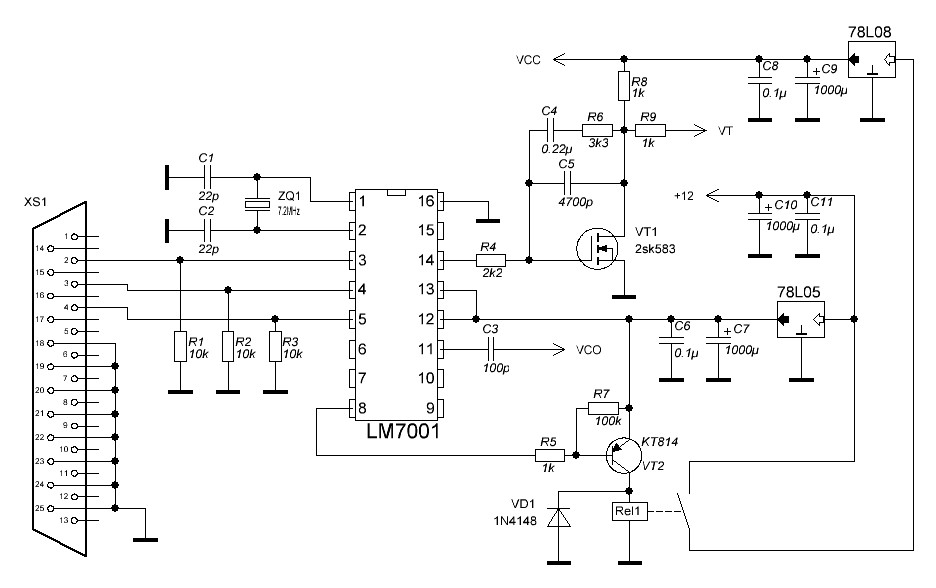

Я тоже собирал по этой схеме. Только номиналы деталей в обвязке транзистора другие, взял из родной магнитолы. Резисторы на выводы lm7001 6,7,9,10 не ставил.
И изменил управление питанием. Транзистор кажется тоже КТ814 поставил. Эмиттер на плюс питания, между базой и эмиттером резистор большого сопротивления, коллектор через обмотку микрореле на минус, параллельно обмотке реле диод в обратном включении. Реле размыкает цепь питания перед стабилизатором 78L09. После испытаний стабилизатор заменил на восьмивольтовый 78L08 так как микросхемы тюнера прилично грелись, после замены греться перестали.
Если нужно могу нарисовать схему с номиналами как я собирал и печатку под Соневский тюнер TUX-005 (печатка компактнее чем предложенные здесь).

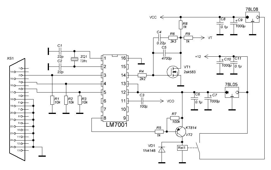

Нарисовал принципиальную схемку в sPlan 7.0.
Реле поставил чтобы полностью обесточивать тюнер и учел замечания по току, протекающему через вывод 8 LM7001.
Схема управляется программой, выложенной Alex-L несколько сообщений назад.
