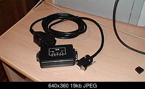

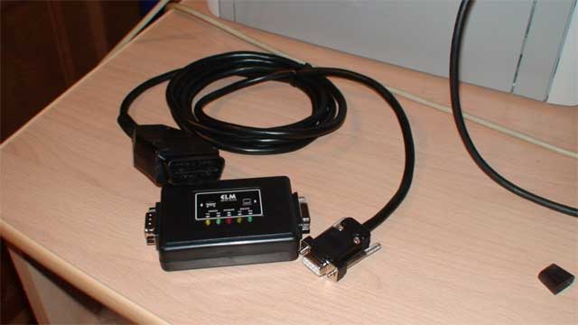

не давно был приобретен адаптер ELM-327, для чтения ЭБУ. В комплекте коробочка с двумя девятипиновыми разъёмами, и кабель для подключения в стандартный разъем OBD-II

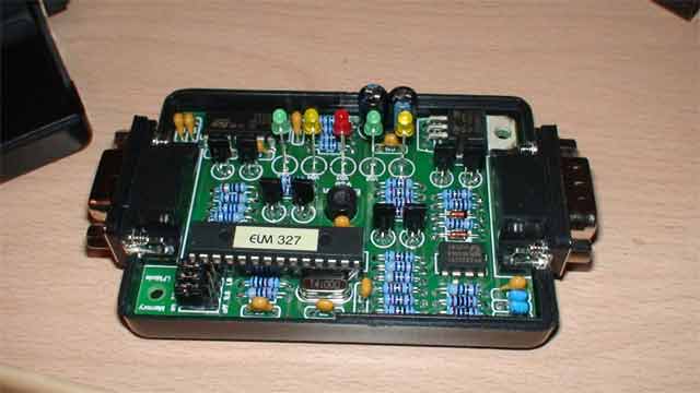

естественно при получении блок был незамедлительно вскрыт, внутри заводского производства плата, на ней три микрухи, стабилизатор (типа КРЕН пятивольтовый), несколько транзисторов и пассивные элементы, аккуратный монтаж. Самая большая микросхема стоит в панели, на ней наклейка с надписью "ELM-327". Любопытство заставило таки отодрать наклеечку, под ней надпись PIC18F2480 ".......мля.....и тут нае...ли" подумал сначала я, ведь микросхема ELM 327 стоит 1800р, а пик контроллер 240, но с другой стороны девайс работает и работает как надо. и хрен с ним. так же на плате есть три перемычки одна из них отвечает за скорость соединения по ком-порту 9600/38400. две другие назначение не совсем понятно, около одной написано memory on/off, около другой Mode L0/L1.

А где купил и почем? Подключал?
А по поводу L0/L1 это не могет быть типа "Установкой перемычки в разъеме XP2 выбирается напряжение подтяжки K-линии (к 5 В или 12 В, соответственно)."
