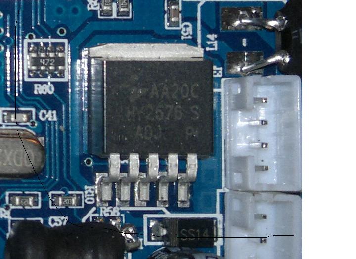

Это скорее всего аналог LM1076adj Скачай даташит и посмотри накакой ноге выход...вот там и мерь напругу.
я запчасть немогу найти а скачать даташит темболее может ссылочку скинете

А у меня установлен во такой: NY2576S. Я так понимаю это аналог LM2576. Даташит есть в сети

А да лоханулся с маркировкой....LM2576adj. Даташит в сети.

Вот даташит http://www.ti.com/lit/ds/symlink/lm2576.pdf

так их вон сколько разных мне какой нужен? LM2576-12, LM2576-15, вот этот LM2576-3.3, LM2576-5,или вот этот LM2576-ADJ, LM2576D2T-005, LM2576D2T-012, LM2576D2T-015, LM2576D2T-ADJR4, LM2576D2TR4-005, LM2576D2TR4-3.3, LM2576T-005, LM2576T-012, LM2576T-015, LM2576TV-005, LM2576TV-012, LM2576TV-015

LM2576xx-yy(где xx конструктивное исполнение корпуса, yy выходное напряжение, фиксированное). LM2576хх-ADJ (выходное напряжение регулируемое, выставляется резистивным делителем по выводу Feedback). Проще говоря найди кондер, который весит после дросселя (такой в черной термоусадке) и на нем меряй напругу. Судя по картинке (самый первый пост на этой странице) кондер расположен правее белого многорядного разъема слева платы и на его корпусе сверху типа креста.

вопящем прозвонил я этого паука показывает только 12 воли с первой лапки с остальных 0 на кондее который я заменил 12v на остальных 0

меняй значит микру

Ну и цены...поищи где подешевше. Ей цена 1-2уе. Или купи собранный модуль за почти такие же деньги где-то поместу.
