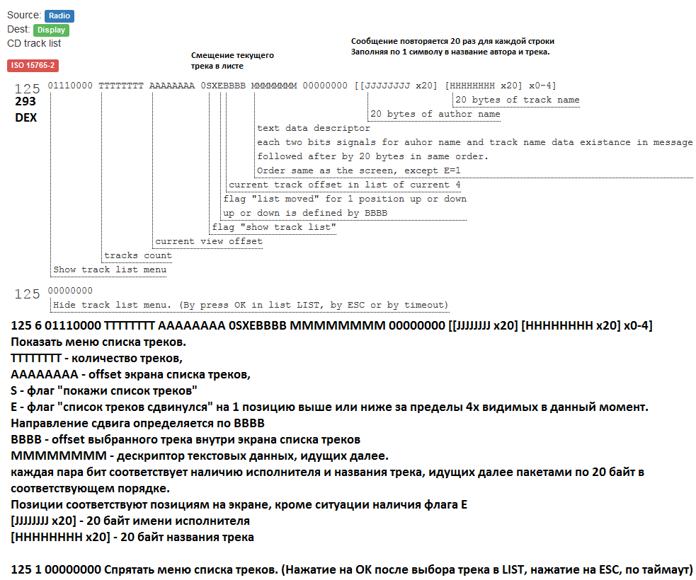

Ребят, а к вам вопрос!
Не могу разобраться в посылке листа списки станций!
У autowp написано следующее:
T_r_D вне форума   Ответить с цитированием

Пакеты которые приходят вот:
Как это собрать просто в строки на стороне ардуины с пометкой строки которая в данный момент выделена?
Тип файла: rar rds2.rar (22.1 Кб, 744 просмотров)

Смотрите в сторону ISO 15765-2 (мультифреймовые посылки)
https://en.wikipedia.org/wiki/ISO_15765-2
http://www.canbushack.com/blog/index...&c=1&tb=1&pb=1
autowp вне форума   Ответить с цитированием

Да я понимаю как они идут.
Идёт пакет в котором сначала инфа техническая (показывает меню или нет и так далее), а последние два байта это начало строки данных.
Потом в какой- то посылке дальше идёт сообщение начинающиеся с символа "!" и после него 6 байт продолжение строки. Что значит 8 байт я не понимаю.
Как всю эту кашу собрать воедино-то. Я этого сообразить не могу.

Сообщение от T_r_D Посмотреть сообщение
