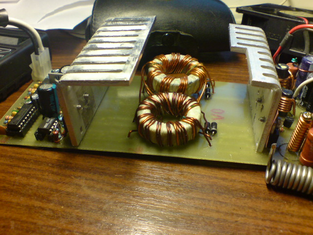

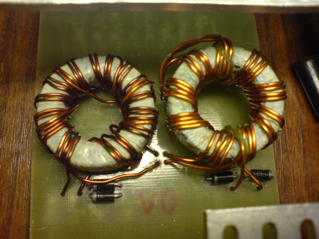

перемотал 5v трансформатор, все равно греется радиатор
хотелось бы уточнить, на фотке у Самоделкина на 5v трансе намотка идет 4 провода по 8 витков (8+8)(8+8)
вот фотки
простите за качество, фотки с мобилки
достаточно ли такого радиатора, обдувается 10см кулером?
в какой обмотке сколько должно быть витков?
для проверки нагружал одним винтом в момент старта 1 винт кушает 6А два винта зашкаливают мультиметор, НО предохранитель на 5а жив 1 винт в обычном режиме есть 1,5а
все напряжения в норме, микросхемки формирующе pson

на 5-ти вольтовом трансе должно быть полных 6+6 витков, начало и конец обмоток которые получаются по пол-витка считать ненадо
