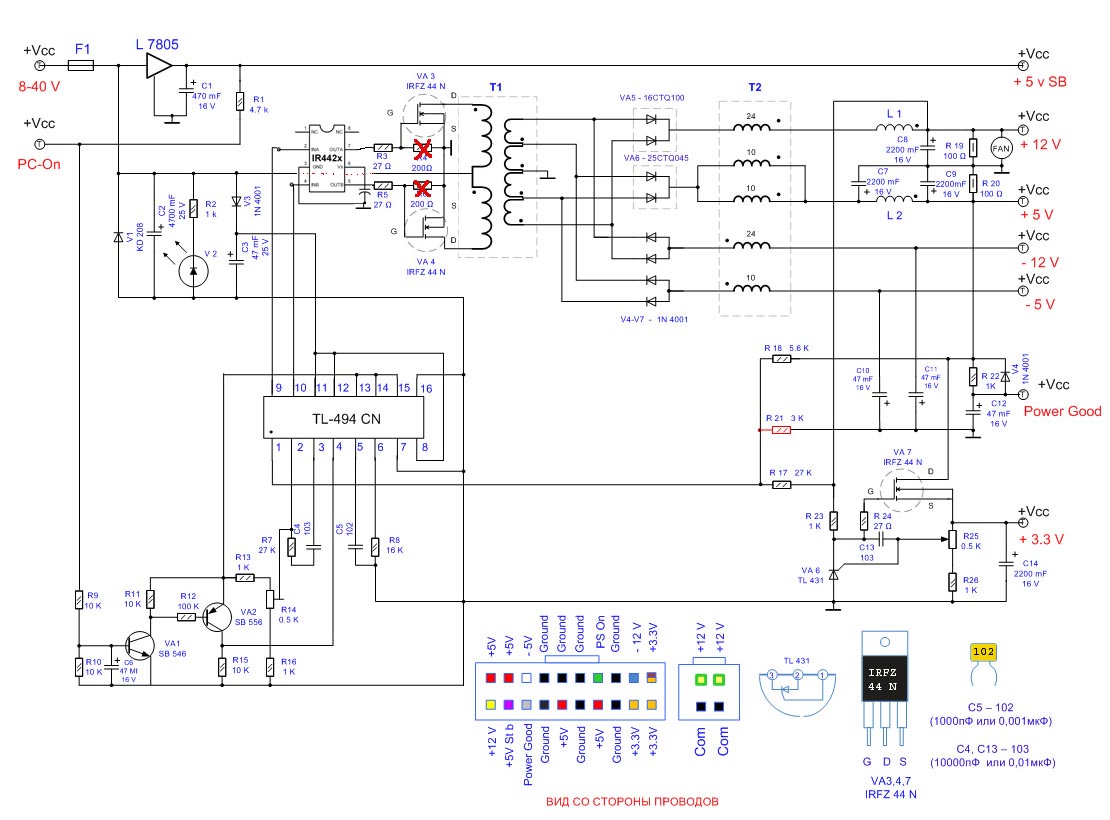

Хочу первым делом по благодарить Сергея Лебедева за его разработку.
Я собрал по Light схеме бп, прослужил верой и правдой около месяца, но потом вдруг начали парами сгорать транзисторы (irfz44n), (Выключаю компьютер все нормально, через некоторое время нажимаю кнопку включения, комп не запускается и чувствуется запах паленого…)
Три раза перепаивал, вроде работало дня по три – неделю и опять сгорали без видимой причины.
Опять сгорели транзисторы, поменял, теперь при попытке включения потребление резко начинает росит до 5-7А, вентиляторы молчат… БП не стартует…странно, что могло произойти
Ps я использовал кольцо по диаметру больше чем рекомендовано (диаметр наружный 42мм, сечение 12*8 мм)
Стоит предохранитель на 7,5А всегда целый сАбака
PSS
Решил добавить в схему драйвер управления транзисторами, правильно ли я его вставил?

Karim
Все правильно поставил, только резюки на землю оставь и поменяй их на 1к0.
5-7А - это не ток
А причин выгорания полевиков может быть масса:
Тонкие входные провода
Использование кислотного флюса
Банальный непропай
Замыкание на радиатор
Подбит один канал TL494
!!! Межвитковое в трансе
Пробит один из диодов
Пробит какой-нибудь электролит на выходе
и т.д.

R3 и R5 на 1к0 , а R4 и R6 на перемычку заменить?
выходные провода от термалтейковского БП на 500вт
флюс инертный - канифоль
непропай... было но все проверено и дорожки толстые от припоя
с замыканием на радиатор встречался, но все нормально, проверено.
Подбит один канал TL494 как проверить
Межвитковое в трансе там все чисто мне ткажется
Пробит один из диодов как проверить
Karim вне форума   Ответить с цитированием

R3,R5 - 10-30ом, зачеркнутые - 1к0
провода ВХОДНЫЕ смотри, может плохой контакт
осцилом или поменять
Межвитковое в трансе там все чисто мне кажется
а грани кольца закруглил? визуально никак не проверишь
Хотя бы тестером, на пробой или обрыв
Ну и смотри сопли, может где закралась

TLка была целой , заменил на новую вставил в панельку
феритовое кольцо обмотано изолентой, острых кромок невидно, сам ферит электричество не пропускает...
буду искать дальше...

вот уже приготовился травить плату под второй бп, все ни как не мог вырваться из дел, задался вопросом на сколько оправдано использование драйвера полевиков?
