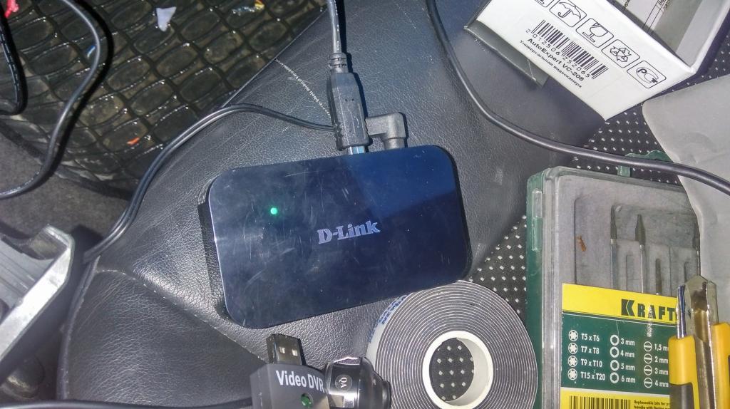

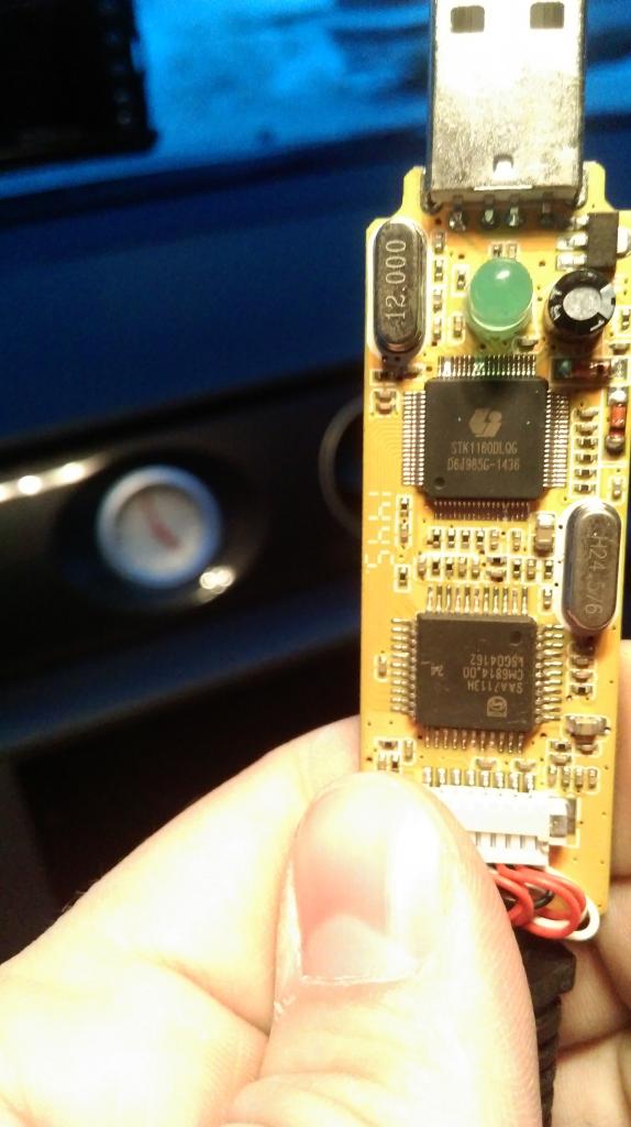

Товарищи, приветствую всех. Вообщем имею следующее:
Вот такой девайс

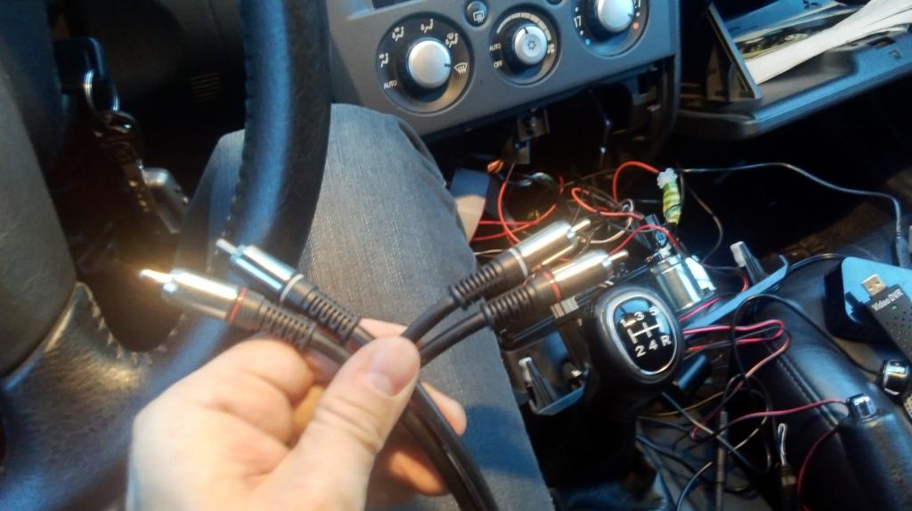

Такой шнур: 2rca-2rca 5 метров:

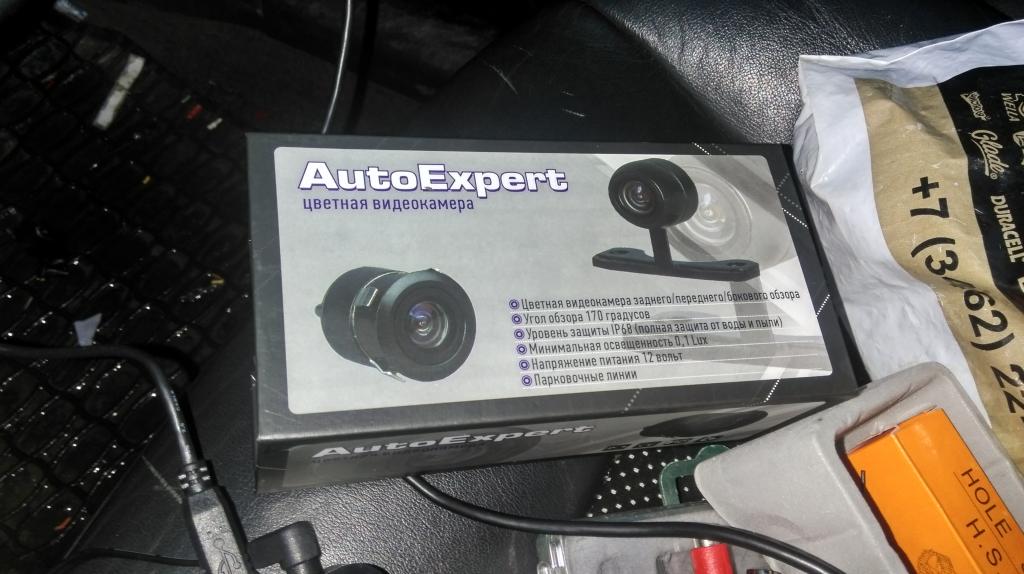

Такая камера

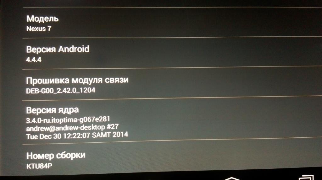

прошивка

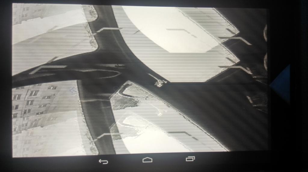

и такое изображение
В чём может быть косяк изображения? То серая рьбя, то изображение застывает как показано на изображении.

Сообщение от AHTOH83 Посмотреть сообщение
Менял в настройках формат сигнала?
У меня при выборе PAL серая рябь....

Сообщение от AmNik Посмотреть сообщение
Пробывал, но программа не дает сделать выбор как будто это меню не активное.
AHTOH83 вне форума   Ответить с цитированием
Писали уже: щелкать нужно непосредственно на слово, а не на список.

Сообщение от Daniel Посмотреть сообщение
Ok благодарствую! Жалко всё собрал уже!
Так у тебя таскбар сбоку. Из-за этого происходит сдвиг строк. А теперь скажи, как ты это на стоке сделал? Чтобы отладить, нам нужно воспроизвести подобное.
Попробовал переключил таск бар на место вниз. Программа заработала корректно, без полос.

Установил последнюю версию EasyCam (которая от 30.12.2014)
По началу все было круто, задержки сигнала практически нет (в разы меньше, чем было на CarCam), качество даже как-то лучше что ли, у меня камера в режиме NTSC работает (хоть и заявлено, что PAL имеется). Думал всё супер. Но не тут-то было.
Спустя минут 15-20 приложение начало так же глючить, как и CarCam у меня глючит: открывается на долю секунды и закрывается, при этом камера не включена и на изображении синевато-красная рябь (заскринить не получается), а не серая как при режиме PAL. И это может происходить раз 20. Потом приложение открывается и не закрывается, висит с этой цветной рябью. Помогает только убиение через "настройки->приложения->камера зх...->остановить". Эта проблема с CarCam'ом решалась Tasker'ом по методу armlive (при гашении экрана убивать CarCam, при зажигании экрана запускать CarCam, ждать 1с, имитация нажатия кнопки "назад"). Это грабли конечно, но решение работало, но это не феншуй )
Девайс у меня Google Nexus 7 2013 Wi-Fi. Прошивка сток с ядром Elemental-X от meruslan. Лог приложил на всякий случай, вдруг поможет.
