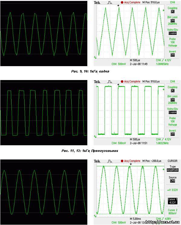

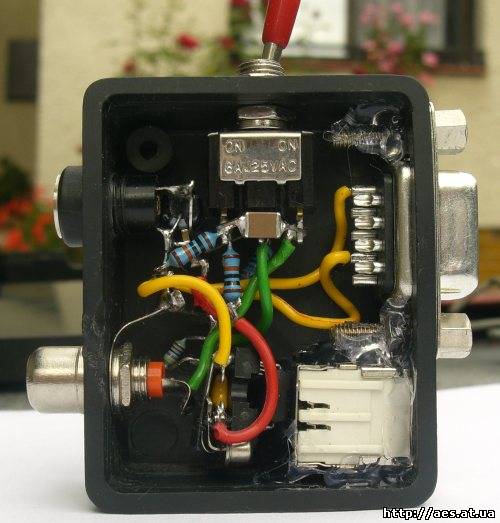

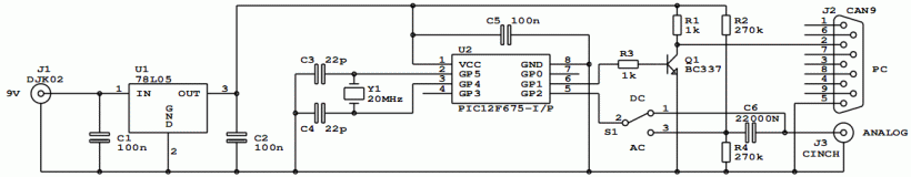

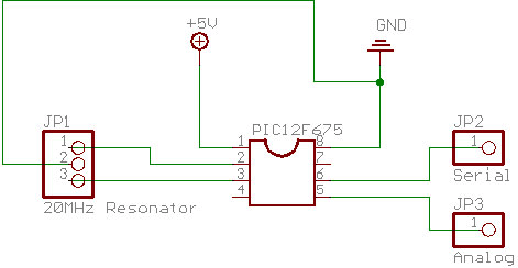

Вот чет нашел вместе с прогой

Я на звуковой тож пробовал, она у меня переменку только видит, а вот это интересный вариант, там есть переключатель с переменки на постоянку

Сам не знаю как работает, но прошивка там есть. вот выкладываю

_- Это понятно (сразу видно, что Вы лямбда-зонд через звуковуху не смотрели - без обид!), там... это... синусоида... в общем карта расчитана на 10-50000 гц. (к примеру) и менее 10гц. уже будут искажения... для ЛЗ не подходит и близко в общем.
