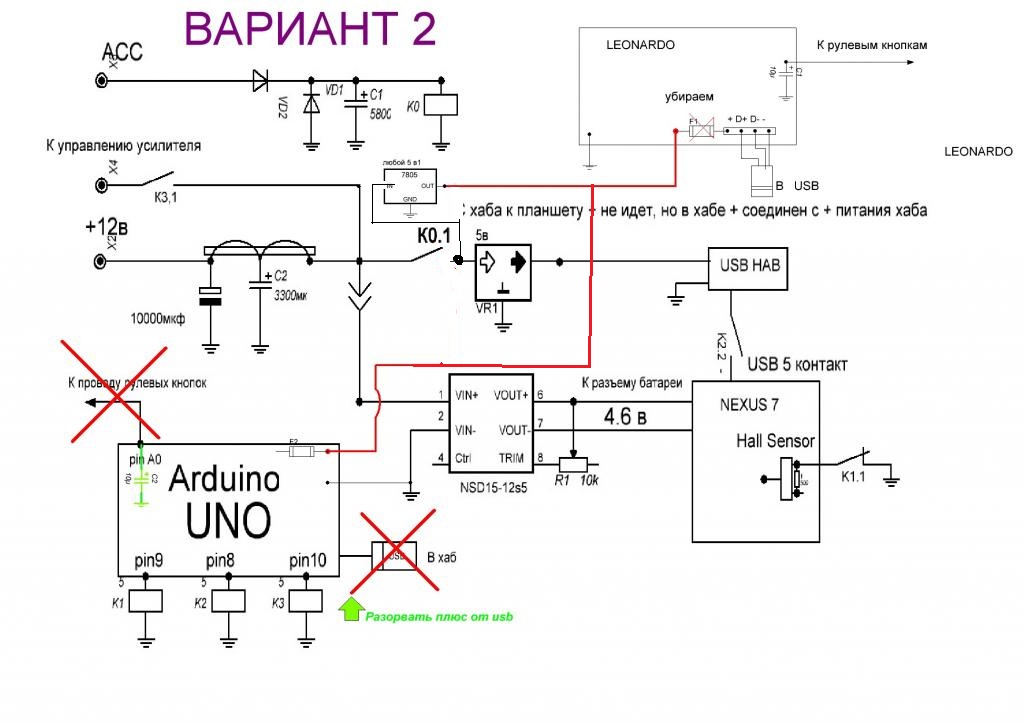

И какао время удержание должно быть ?

Да к стати залил ваш скетч и по логике работы получается что три реле в момент когда планшет спит они все включены правильно ? А иначе логика вообще не понятна мне

Сообщение от kabproduk Посмотреть сообщение
Да какое угодно, это реле стоит для задержки отключения от зажигания, вдруг ключ передернули случайно. А после отключения зажигания, нужно время, что бы отработала ардуино выключив все остальное
Когда планшет спит, у меня ни одно реле, ни сама ардуино, ток не потребляют, соответственно все реле выключены..
Логику понимаешь???

Логику понимаю )) вот тут и вопрос ардуино запитано всегда у вас от стаба 5 вольт, так вот при подачи ACC через делитель на Pin2 ардуино UNO у меня по очереди отключаются К1,К2 и К3 и соответственно при отключении ACC реле включаются в обратном порядке и стоят все включенные, не пинайте сильно просто хочу понять логику работы.
Получается если на Pin2 нет сигнала все реле включенны
#define ACCPin 2 // через делитель к ACC // в моем случае к питанию uno 5в
Что то ты намутил, при отсутсвии питания, реле должны быть выключены..ведь питания нет))))

Совсем запутался ))) ,UNO всегда подключен к +12 вольт судя по схеме правильно? и не вижу кто отключает его, только К0 которое HAB отключает с задержкой.
Да, по схеме вариант на постоянную, но даже так, при отключенном АСС все реле выключаются. Потому, что если ты смотрел скетч, там пин А0 смотрит наличие напряжения на АСС.
У меня подключено все к реле К0, мне так интересней\
Вообще все делается на одной леонардо и уно уже не нужно (или на уно по старой схеме) просто я раньше не особо с ними дружил.
