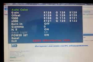

Есть моник клон лилипута с hdmi так вот в его сервисном меню есть пункт
back light значение которого выставленно 50 но он горит серым цветом и его нельзя изменить . Вопрос в том может кто знает как его поменять на другое значение ??
У меня меню точно такое же как на картинке . Изображение взято с соседнего форума .
