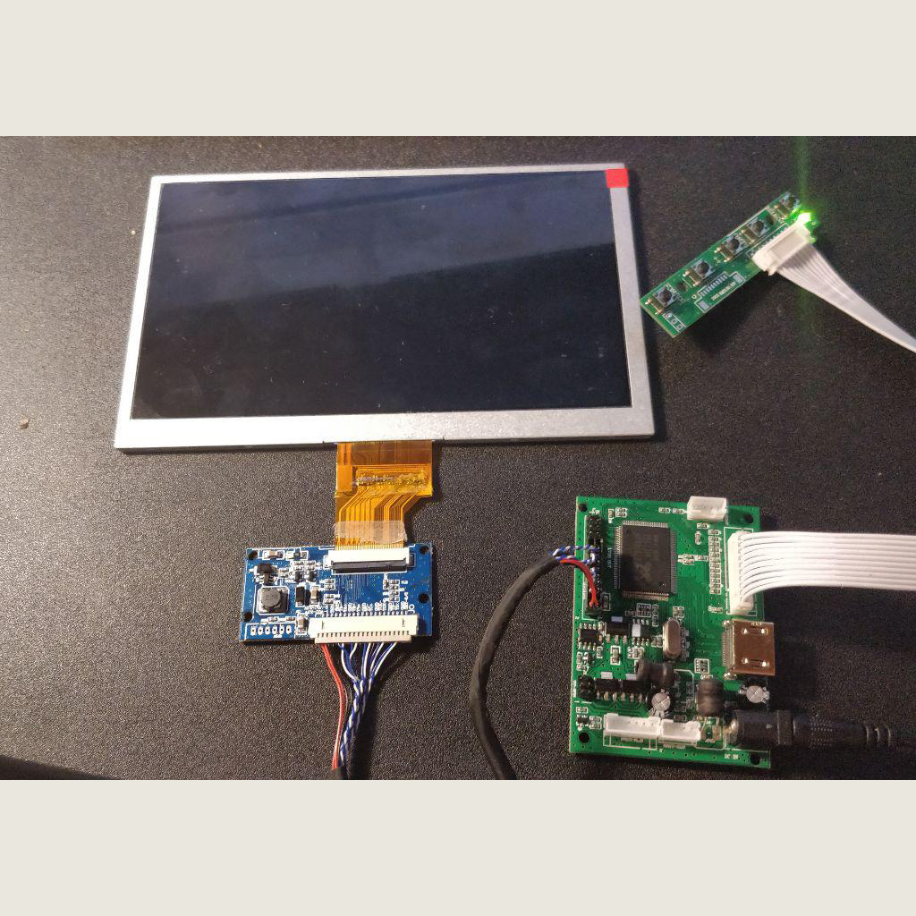

Здравствуйте, есть Скалер PCB800661 на RTD2660H матрица ej070na-01f
При включении горит красный и зеленый светодиоды, на кнопки управления не реагирует... подсветка на матрице горит, матрица показывает черный экран и компьютером через HDMI не определяется....что может быть ?

Сообщение от pronkdima Посмотреть сообщение
Если не определяется компом, то либо что то с прошивкой, либо неисправен контроллер.
Долго всматривался в приведенное фото... То ли очки не едут... Но что то мне подсказывает, что отсутствует перемычка выбора питания матрицы (если что для этой матрицы должно быть 3,3В)...
... Хотя... Подсветка вроде горит - значит есть?
