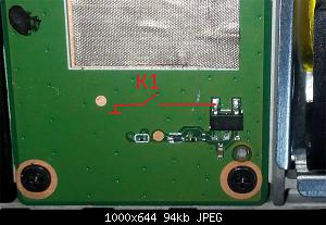

Друзья, щас херню спрошу, ппошу простить )
Как известно усыплять и будить можно датчиком Холла. Я так пробовал в свое время, но потом отказался в виду того, что были фантомные засыпания, т.к. на этом проводе от холла были наводки. Где-то тут видел, что для борьбы с этим у Холла одну из ног куда-то притягивают сопротивлением по плюсу, номинал сопротивления тоже не помню. Скажите куда паять притягивающее сопротивление, чтоб гасить планшет по появлению минуса. Как его тушить по плюсу нашел, но хотел бы по минусу. Вот схема по плюсу http://pccar.ru/showpost.php?p=306355&postcount=87

Не надо ни каких сопротивлений, можешь вообще hall выкинуть и подавать на ногу минус у большинства именно такое решение.
Транзистор прям выпаять?
У меня без сопротивления экран бывало сам гас и сам включался без подтяжки сопоотивлением

Что к чему подтягиватьесли датчика нет.
К плюсу очевидно.
Если на 3 ноге появляется земля, то планшет засыпает. Тут надеюсь вопросов нет. Если к ней припаять кусок провода длинный, то это будет как антенна работать и в нем может появмться что угодно. А вот чтоб там 0 не появился без команды, то эту ногу через соппотивление например 10 или 100 кОм (без понятия сколько надо, но примерно столько я думаю) эту ногу соединяют с +5В. Итог - на 3 ноге если провод в воздухе наводки будут по прежнему, но их эдс не хватит чтоб усыпить планшет, т.к. с сопротивлением на этой ноге всегда будет условно 0,2 В. Но как только по проводу пришла земля от реле - планшет уснет. Надеюсь доходчиво обьяснил проблемму ). Без сопротивления у меня планшет засыпал иногда сам толи из-за электрических помех в эфире, то ли от того, что этот провод от холла был проложен довольно близко с проводами питания планшета идущими на отсутствующую батарею
papant вне форума   Ответить с цитированием

Сообщение от papant Посмотреть сообщение
К плюсу очевидно.
неправильно. Надо поставить вместо датчика резистор с сигнальной ноги на ногу питания датчика (3,3В). Для тушения экрана подавать массу на сигнальный провод. Резистор от 1К до 10К (любой). Можно и 50К пробовать(для меньшего энергопотребления, но там доли)
Отлично, то что надо! (только что посмотрел даташит по датчику холла, пришел к тому же выводу). Только я не думал что его выпаивать надо при этом, я б не выпаивая припаял сопротивление ). Хорошо, отпаяю. Спасибо!
А +3.3В это которая рядом с усыпляемой ногой на этой же стороне датчика (а минус на другой стороне одна нога)?
ПС: а почему неправильно? )
