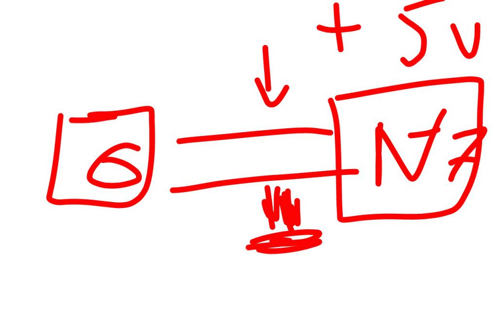

Так же, переделал схему питания, ушел от одновременной зарядки и ОТГ, подпаялся к проводам батареи, без вынимания оной. Провода данных сначала обрезал, но планшет отказался включаться, как будто батареи в нем нет. Восстановил эти проводки, и оставил с ними, но в процессе подключения проводов питания к преобразователю, по неаккуратности, замкнул провода между собой. Контроллеру батареи пришел финал. Однако, показывает 95%. Меня более чем устраивает.
питание на батарею оборвал, а зачем тогда ее оставил?

Сообщение от ViPol Посмотреть сообщение
Сначала, решил оставить, потому что уже и лезть не хотелось, и планшет не ругался на отсутствие батареи. Днём был глюк, как у многих - наводки на датчик холла и глюки системы, когда выезжаешь из зоны уверенной связи (у меня лте). Так же случались непонятные ребуты после замыкания холла. Раздосадовался, решив вечером разобраться. И так весь день ездил и как то не заметил, что глюков просто нет. Работает чётко. Однако, домой взял. Добавил немного вольтажа на преобразователе и понёс в машину. Подключаю, включаю АСС, и планшет моментально включается. То есть, батарея раскачалась и все это время поддерживала планшет при пиковых нагрузках. В общем, я доволен )
батарея не раскачалась. Похоже, до этого вы загнали её в аварийный режим ( контроллер). А подав большее напряжение - выключили аварийный режим. У меня так было при глубоком разряде.
Нарисуй схематично как ты подключился БП, оставив батарею. Красные провода идут от батареи на БП?
