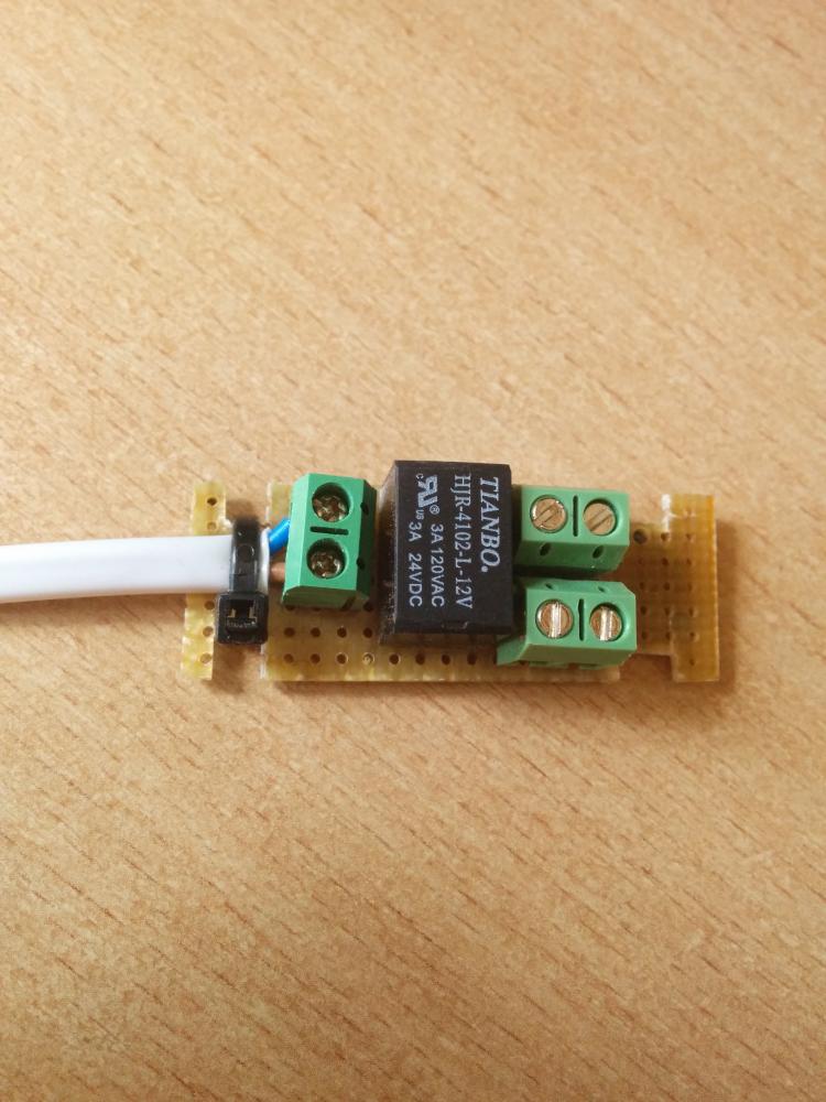

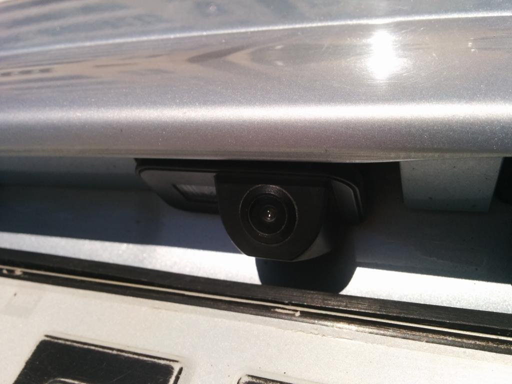

Наконец то поставил камеру...уф...умаялся тянуть проводку в дверь хетчбэка....да еще эта гальваника и 3.3в для камеры...караул.

Релюха управляется от фонаря ЗХ и подает 5в с NSD-шки на стаб(5в=>3.3в), который я распотрошил недавно(ТЫЦ, ТЫЦ), только сдул с платы диод и резюки, ......ну и далее на камеру.

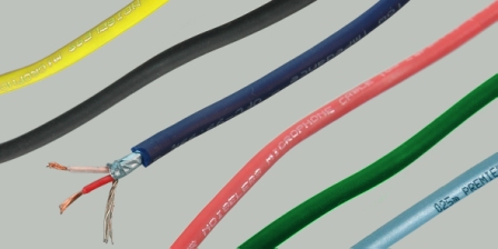

Кабель тянул тоже микрофонный (PREMIER LCM-18), только тонкий (3мм).
Он как раз 2-х жильный и с экраном. Что всем и советую.
А та поебень, которую суют китайцы в комплект с камерой, подойдет только как веревка бельевая для дачи и не более.

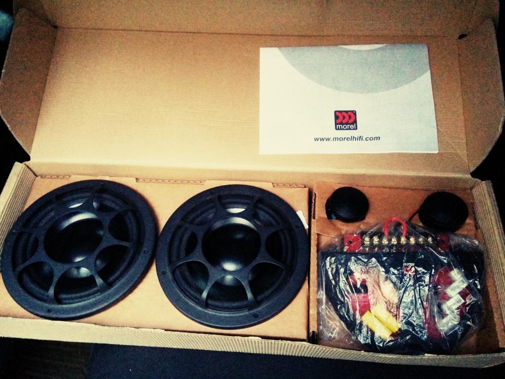

ВКУСНЯШКИИИИ,,,,,,,
Morel Elate SW6(НЧ)+MT22(ВЧ)+MX22.2(крос)

Вложение 35990
Morel Elate 6.2(woofer)+MT22(tw)+MX22.2
Да уж, а куда ставить будешь Morel Elate 6.2?

Сообщение от armlive Посмотреть сообщение
В двери на фронт, где сейчас темпо 6
Только говорят, что якобы им ящик нужен...

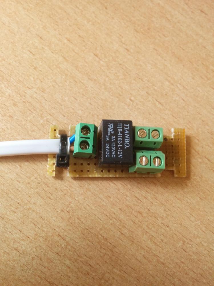

Вложение 35955 Вложение 35956

Добрый день! Вы веб-камеру подключили или через EasyCAP USB 2.0???
