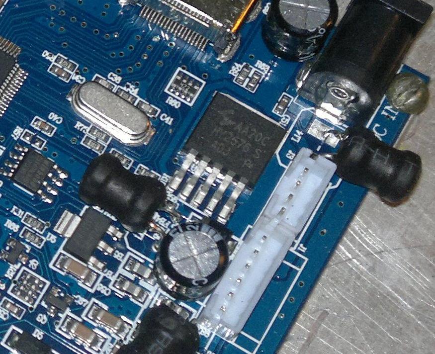

Даже вот эта наверно лучше будет

Офигеть, аля редкая микра чтоли такая. Может не выпендриваться и купить на ебее?
На фотке нихрена не видно куда дороги идут.
awtoap - Точно на выходе микры 3.3 Вольта должно быть?

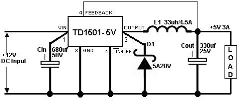

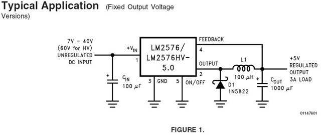

Вот схемы включения этих микросхем. Не вижу разницы. По моему можно попробовать поставить LM2576. Цена ей рублей 50

Погоди. Чет я наверно поспешил на счет замены. Пусть Sol S еще посмотрит даташиты http://www.techcodesemi.com/cn/products_info.asp?pid=38 .

Перерыл весь тырнет. Ноу по шарам, не видел даташит.
Ладно, по делу:
Похоже LM-ка аналог того чудо экзотического, схемы совпадают, кроме дросселей, а он будет влиять на ток выдаваемый в нагрузку. Но если аналог на это забить.
Я думаю можно ставить.
