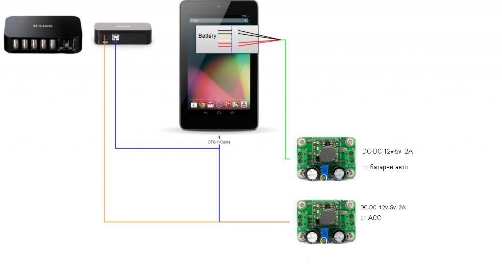

Здравствуйте , небольшая проблема планшет подключен по схеме , НО сначала я не обрезал провода все работало отлично, одним словом вчера обрезал как по схеме и проблема не видит hab (видит только после передергивания Y кабеля и планшет соответственно перестал вкл\выкл)
Если не получится исправить , можно -ли впаять обратно критично -ли её оставлять?

А зачем нужен Y-образный кабель? Если память не изменяет по старым схемам. Вам в данном случае нужно один DC-DC питать сам планшет, а второй ТОЛЬКО Хаб. И просто обычным usb шнурком соединить хаб и планшет.

zuvs y-образный кабель нужен тем кто оставляет акк, чтобы была возможность одновременно подключить хаб и заряжать батарею.
В вашем случае заряжать его не нужно, т.к. вы напрямую питаете планшет. А авто включение и так происходит при включении хаба, т.е. хаб включается и подает сигнал на порт usb. Как-то так, Гуру исправят если что не так написал.

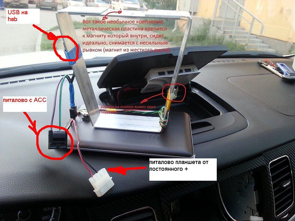

Нашёл косяк((( у меня при обрезке проводов планшет не видит ни хаб (в машине) ни комп его не видит и ни одно устройство подключаемое, при этом планшет работает отлично, по питанию в машине 4.9, а на компе 5.2.
Если припаиваю батарею все робит нормально! Чё за фигня???(((
Одним словом пока впаял обратно батарею.
вопрос: можно-нужно ли оставить питание от АКБ при подключенном питании по Y кабелю от ACC.
