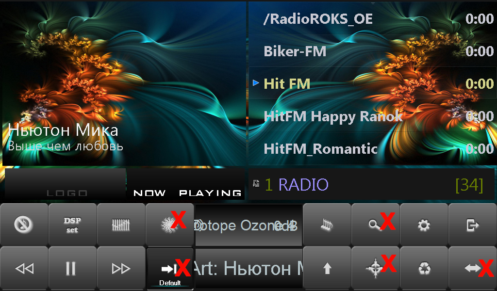

По умолчанию Удаление кнопок
Дайте совет пожалуйста, как правильно удалить кнопки (я их функции не использую)

Старый 06.04.2016, 22:05   #1527
duzzy
Регистрация: 01.06.2013
Машина: SUBARU Impreza WRX
Сообщений: 1,766
120705
Видос не помог ?
Очень долго текстом объяснять как это сделать... Залей свою сборку на любой файлообменник и мне ссылку скинь, а я удалю ненужные кнопки.

Посмотри личку
В личку посмотрел и по ссылке на янд.диске у тебя неправильно сборка залита нужные для сборки папки пустые, фубар голый при старте....
Сделай как я говорю... упакуй всю сборку в архив на компе и залей на свой янд.диск.
