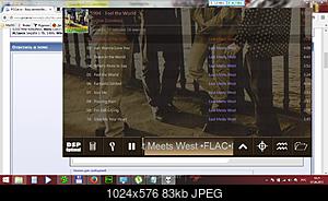

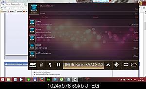

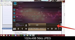

Создал новый плейлист, туда закинул свои любимые станции
Название: скрин 07_06.jpg
ВопросЫ. 1.Как изменить цифры 8000 на нормальное название радиостанции?
2. Есть ли возможность изменить вид отображаемого окна на список радиостанций из плейлиста, как например, здесь?
Название: скрин 07_06_1.jpg
3. При прослушивании сборника, появляется желание послушать радио.. нажимаю на иконку плейлиста и его (плейлиста) нет какое то время... подтормаживает что ли..
4. Где изменить время автоматического сворачивания плейлиста?
5. Где что нажать, чтобы появилась панель?
Название: скрин 07_06_2.jpg
ОСваиваю, млин, счас на тыркаю... вообще работать не будет

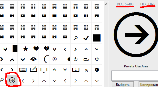

Вопрос знатокам WSH Panel Mod, каким образом задействовать значки в интерфейсе из шрифтов (например font Segoe UI Symbol содержит множество значков).

речь о кнопках в сборке, подставить символ из шрифта Segoe UI Symbol не получается, тк значкам в этом шрифте не сопоставлены клавиатурные идентификаторы, что собственно и логично ибо значков там намного больше, есть некие коды этих значков, а вот как их подсунуть в скрипт ума не приложу. Вот для примера:
Только что пробовал, у меня получилось. Есть такой чудный инструмент "Таблица символов" называется , выбираешь символ нужного шрифта, копируешь и вставляешь в скрипт предварительно сменив шрифт в строчках $font(........) там где собираешься менять в PSS , для верности можно поставить кавычки одинарные...попробуй... пример: $drawtext('f',..........)
СПАСИБО!!
просто как все гениальное )
