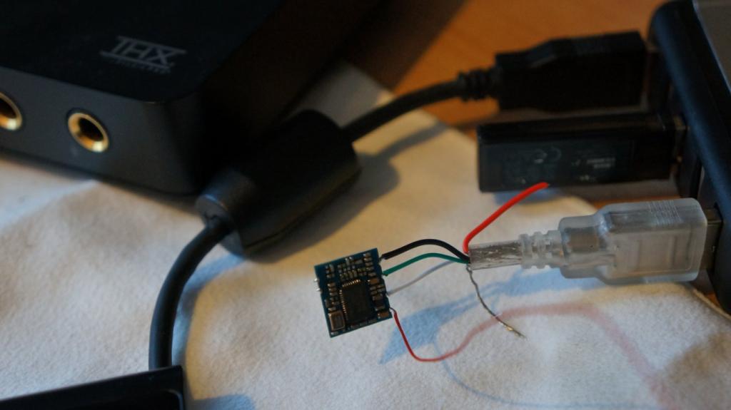

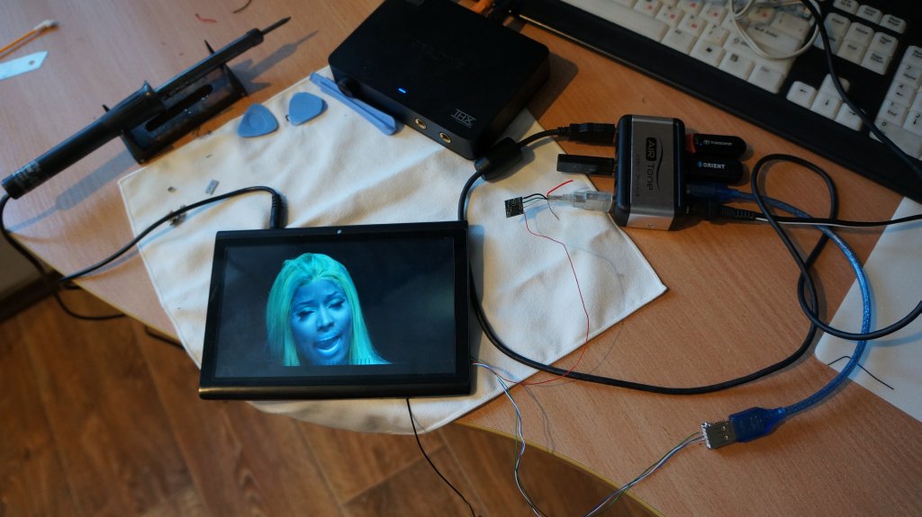

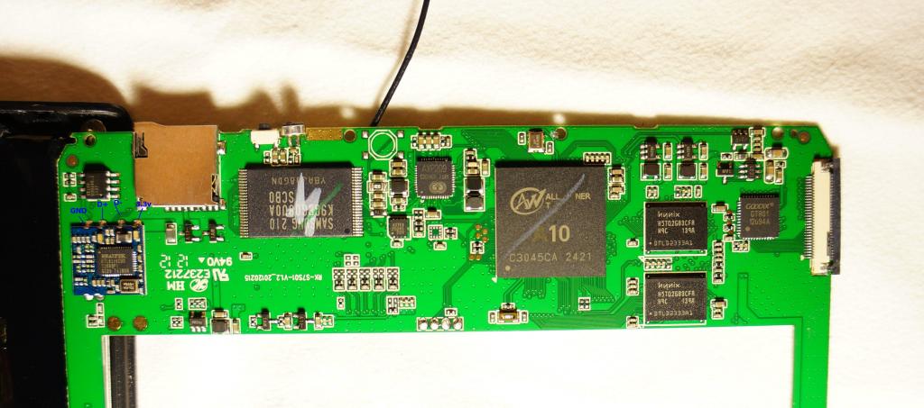

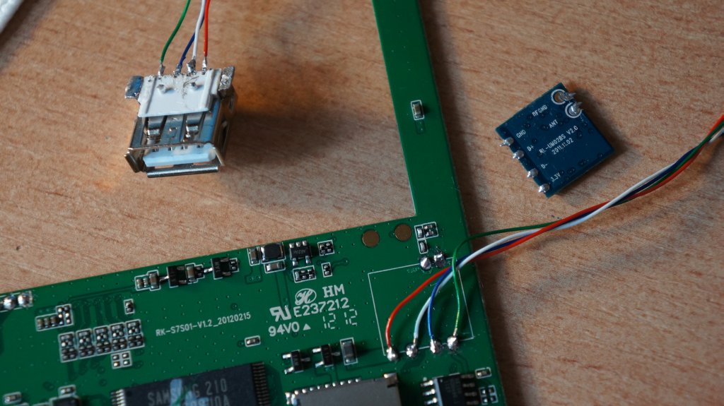

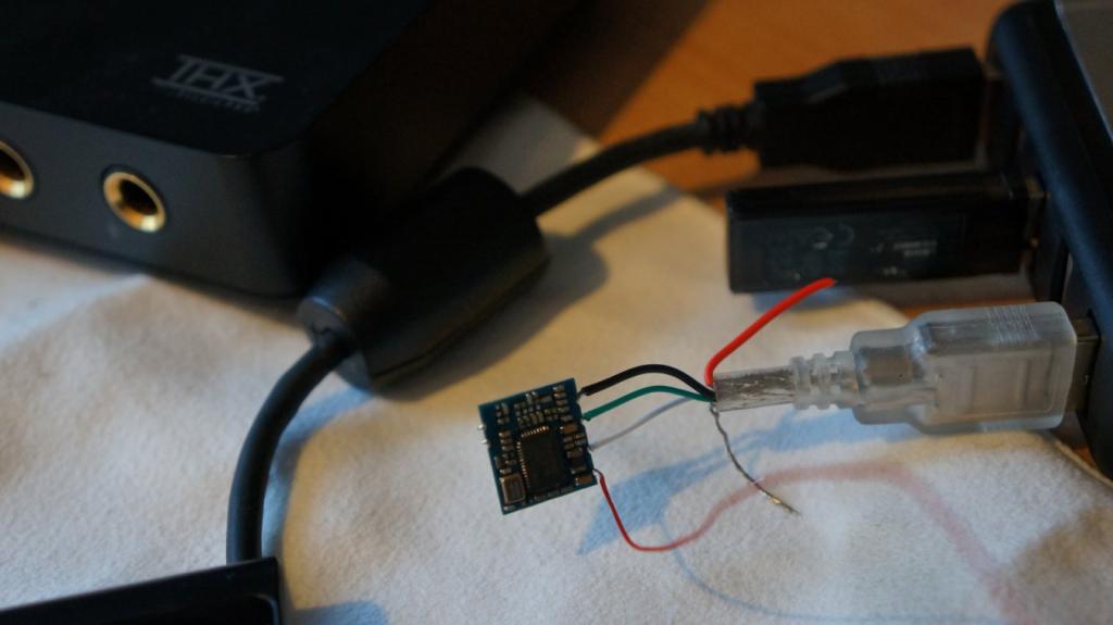

Как многие уже выяснили выше, что в usb-OTG порт много устр-в не воткнешь и A7HD не стал исключением. Более того работала только одна карта (usb-dac) и подключение 3G-модема сразу все вырубало.... и даже включение wi-fi в планшете добавляло кучу тресков и помех в аудио тракт.
Сразу оговорюсь, что мне повезло с моделью планшета(т.е данный способ не для всех)...у него отдельный модуль wi-fi и сидит на одном из usb-host. Поэтому пришла идея его сдуть с платы и в разрыв поставить usb-hub с питанием. Сначала ничего не заработало, и я было уже отчаялся...но позже заметил, что сразу после перезагрузки планшета в течении 20-40 сек. заработала мышка воткнутая в этот хаб. Но она то появлялась, то пропадала. Тут стало понятно, что система ищет недостающий модуль wi-fi,...после подпаял к нему обычный разъем usb и воткнул в хаб, только питание взял с планшета, т.к ему нужно 3.3v. И все завелось!
P/s: В итоге убиваем двух зайцев сразу...решаем проблему с usbhost(1), а вынося wi-fi модуль из планшета...улучшаем прием сигнала(2).
Продолжение...
