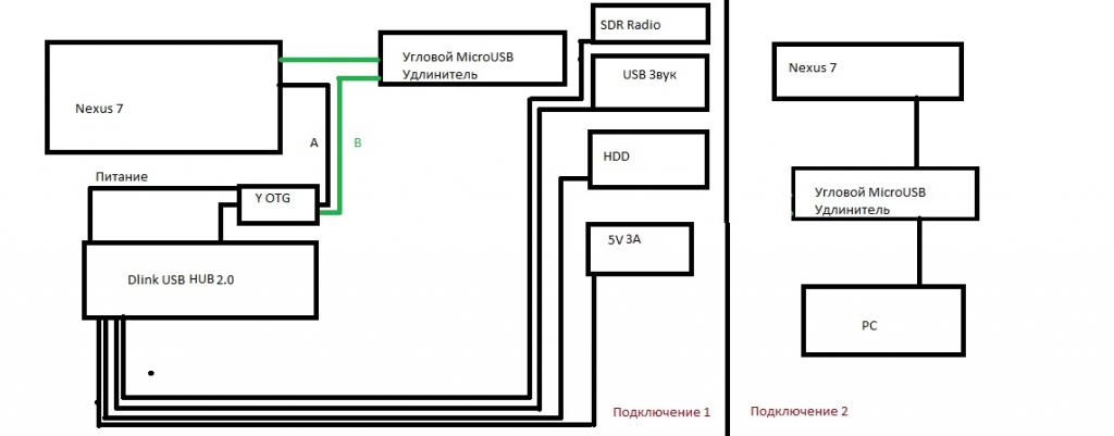

Не могу понять в чем причина, не ну понимаю что дело в проводах, только не понимаю почему.
вот приложил схемку, собираю на столе.
Изза не хватки места где будет находится планшет , буду использовать Угловой MicroUSB удлинитель типа такого
Так вот если я подключаю : подключение 1-B то нихрена не работает, кроме зарядки, А в случае подключение 1-A все подключенные устройства работают без нареканий.
Если использовать этот же кабель и подключить нексус к компьютеру, Подключение 2, то тоже все работает отлично.
Если бы кабель был порван то он ни как не работал бы.
Что делать покупать новый кабель , потрошить его ?

Кабель Y OTG точно является тем самым OTG или просто usb кабель, Вот угловой это OTG по этому и работает у меня такой же

avgaz не понял
Без углового удлинителя MicroUSB через Y OTG все работает , плншет получает питание по кабелю и видет всю переферию, а вот с этим угловым кабелем (Nexus 7 -- угловой -- OTG ) планшет только получает питание
