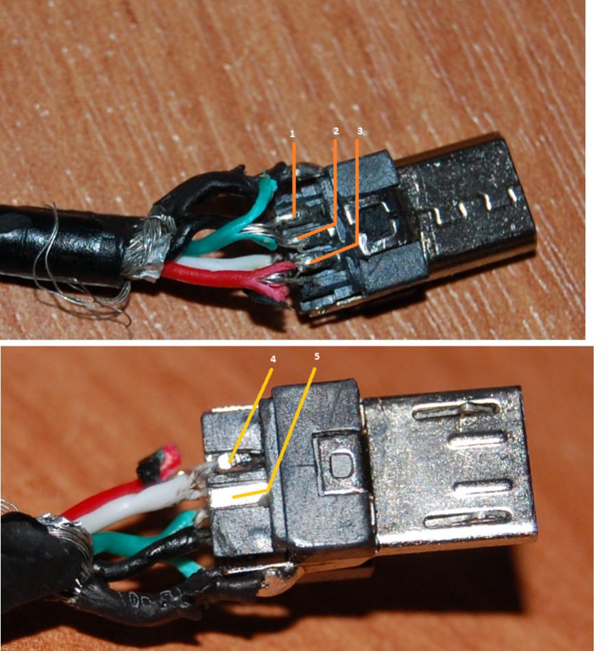

Без углового удлинителя MicroUSB через Y OTG все работает , плншет получает питание по кабелю и видет всю переферию, а вот с этим угловым кабелем (Nexus 7 -- угловой -- OTG ) планшет только получает питание
Просто у вас на схеме 1-А не работает в описании и там идет без углового проводка.
Тогда как вариант может два otg не работают вместе, но это предположение
У меня как у вас схема только Y самодельный и не OTG и такой же угловой OTG проводок
Мой проект

Извиняюсь, ошибся поправил описание
1-А Работает, 1-B (через удлинитель) только питание работает

Не пойму: вы угловой втыкаете в OTG? А этот угловой сам OTG не является?

неа, угловой втыкаю в планшет, в угловой втыкаю Y OTG кабель, его (Y OTG) Подключаю к питанию и к хабу
в общем пока не пойму в чем касяка не могу двигаться дальше

oops1, скорее всего в угловом отсутствует 5-й контакт.

значит буду резать его. так не хотелось
Имеено! Поэтому и спросил
oops1, купите готовый угловой OTG кабель. Не мучайтесь. Чем больше лезете в дебри, тем больше будет проблем

Maxim Droy, запара в том что я не могу его найти заказывать только, но вот заказал в инет магазине пришел вот такой вот касяк, поделитесь ссылкой

Все рассполовинил разъем, нету у меня больше углового кабеля. понимаю контакт номер 5 на моем фото и виноват, чтобы его заставить работать куда нужно запаять его ? или лучше пытаться делать Y кабель?
думаю обратно его эпоксидным пластилином собрать , из которого я раньше рамку лепил
ps
Я тут вроде видел уже обсуждения по Y кабелю с рабочей схемой, если у кого ссылка завалялась поделитесь , сам побегал по страницам не нашел
ps
купите угловой otg и сделайте самодельный Y кабель просто в usb удлинитель подцепите в разрез питание делов то на 10 минут
