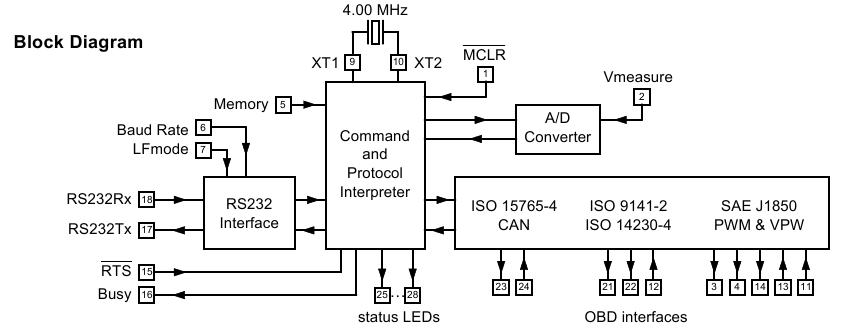

Для Valentin8080. Вот бы кто нить на программном уровне преобразовал протокол общения COM-ELM-АВТО, всмысле исключить из цепочки ELM.Представляете какие возможности открываются? Ведь всего-то и надо хорошего программиста.
Протоколы ISO-9141/ISO-14230 по сути это просто COM-порт, у которого выводы TxD и RxD соединены вместе. Поэтому его не трудно реализовать на IBM-PC. Другие же протоколы - CAN и тд. с COM-портом никак не совместимы (знаю так как делал на дипломную карточку ISA-CAN) и требуют своего контроллера протокола. А если нужен контроллер который также стоит денег, то проще взять ту же ELM.
Так что для других протоколов контроллер в любом случае потребуется!!!!
