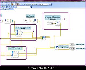

2)
В схеме:
Цифра 27 - это количество полос среза между 11КГц и 20кГц? То есть, что бы задать 20КГц нужно повернуть по часовой до упора, а, если требуется 11кГц, то из крайнего положения (когда повернули против часовой стрелки до упора и услышали щелчок) нужно еле-еле поворачивать по часовой и, как только услышали щелчок, остановиться?

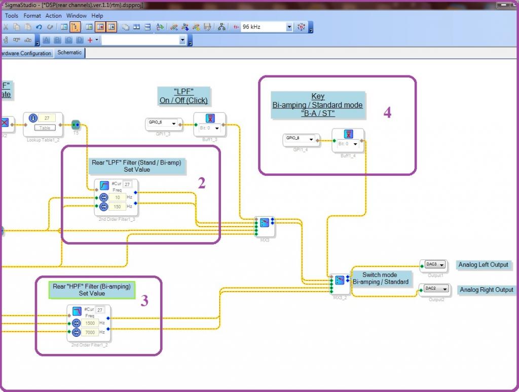

3)
Теперь по прошивке для "задних каналов" (то есть для левой части усилителя - стр. 19 руководства http://shop.rznprb.com/doc/instructi...07.2013%29.pdf )
В комменте для фильтра номер_2 "2nd Order Filter 1_3" стоит "Stand / Bi-amp", то есть указывает нам на то, что работает и в режиме ST и BA, но по схеме видно, что переключение между этими режимами идёт на переключателе_4 "GPI 1_4", то есть либо сигнал идёт с фильтра номер_3 "2nd Order Filter 1_2" (а поступает сигнал на этот фильтр "прямиком" с MX1), что соответствует режиму "BA", либо (в зависимости от крутилок HPF и LPF, т.е. активации фильтра при переходе через щелчок при вращении по часовой стрелке):
а) проходит с MX1, минуя все фильтры
б) проходит только фильтр_1 "2nd Order Filter 1_1"
в) проходит и фильтр_1 "2nd Order Filter 1_1" и фильтр_2 "2nd Order Filter 1_3"
Если рассуждения верные, то исправьте коммент в этом конфиге у фильтра номер_2 "2nd Order Filter 1_3", т.к. он имеет место быть задействованым только в "ST" режиме.
Вторую прошивку пока не изучал.

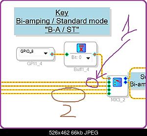

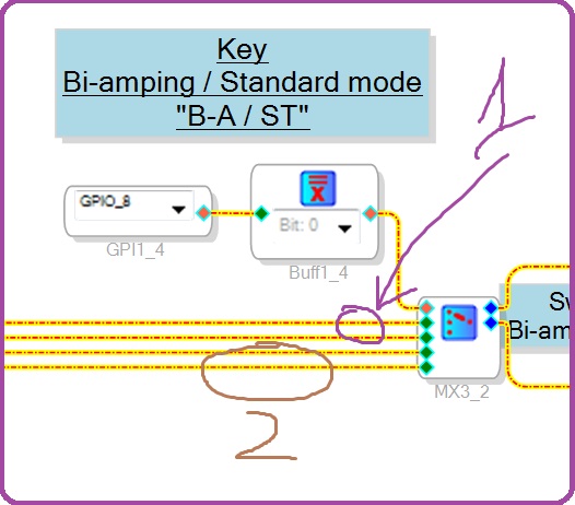

4)
Расскажите ещё, как работают GPI и Buff, то есть когда появляется ноль или единица, по которым MX выбирает - пропустить верхнюю пару "1" каналов или нижнюю "2":
