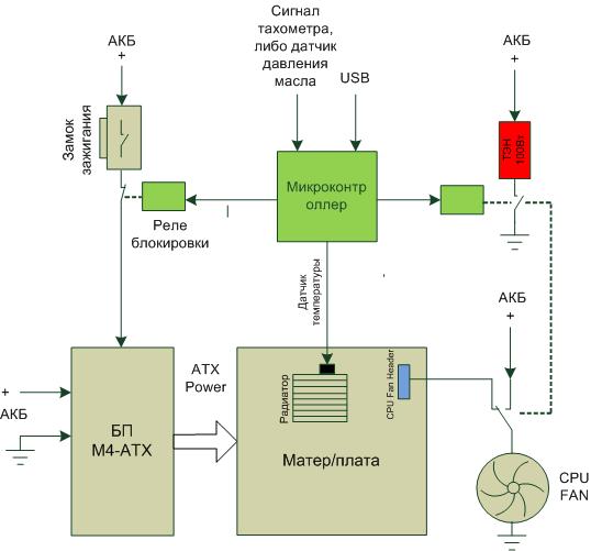

Сообщение от Serg_Y Посмотреть сообщение
Мда... в каком же месте там всё расписано?
Судя по схеме и некоторым сообщением выходит следущее... Контроллер мониторит температуру, если она менее заданого порога, врубает подогреватель (причём не обращая внимание на то заведён двигателт или нет) - охринено удобно - пара суток на морозе и вытаскивай провода для прикуривания. А если под это всё ещё кнопку на торпеду вытаскивать, для разрешения прогрева, то в каком месте там использованое тобой слово "Автоматика"?
Далее, подогрел дал разрешение компу, который радостно заработал. Но тут засада, температура снова опустилась ниже порога, сей дивайс врубает подогрев говоря компу выключись и погоди немного, щас подогрею винт и снова тебе разрешу поработать. Офигенно удобный дивайс
програмирование позволяет реализовать все задержки и мониторинг и все остальное без громоздкой обвязки, наехать на человека не разобравшись в вопросе просто глупо.. я представил один из вариантов реализации в виде подключения, а что на программируешь так и будет работать.. не все умеют и имеют понятие в єлектротехнике..
Я ни на кого ни наезжал, я пытался получить совет, так как я новенький в каркомпостроении. Правильный алгоритм и понимание что вобще нужно - это половина выполненой задачи. Я подробно изложил свой алгоритм и способ реализации и помоему так же подробно изложил какие недостатки имеет устройство приведённое в твоей ссылке.
Вот я и пытался выяснить все подводные камни, видимо зазря... буду идти по граблям
Прошу покритиковать или похвалить (см. картинку)…
Принцип работы примерно такой…
Ставим дешёвенький контроллер, с температурным датчиком, который мониторит температуру внутри корпуса нашего компа. Для того чтобы датчик не реагировал на малейшее дуновение тёплого воздуха, прикручиваем его к чему-нибудь массивному, например к радиатору CPU или системного чипа (будет выполнять роль некого усреднителя температуры). При понижении температуры менее 0 градусов включится 1 реле, которое заблокирует прохождение сигнала «зажигание» на вход БП, что исключит запуск системы. 2-е реле подключит нагреватель (который стоит на входе или выходе вентилятора), только тогда когда мы запустим авто на прогрев (хоть с ключа, хоть с сигналки, хоть автопрогрев с сигналки). Критерием запуска двигателя служит сигнал давления масла, либо сигнал тахометра. При достижении температуры внутри корпуса некого порога, например +3 градуса, контроллер выключит реле в исходное состояние. Для тех кто хранит машину на улице, завести в контроллере часы реального времени, для исключения прогрева впустую, например в ночное время. Все настройки, такие как пороги температуры, время, и пр. задавать по USB или по COM порту. В моём варианте, когда процовый вентилятор обдувает практически весь корпус, проще комутить и его.
Вложение 18843
В основном схем мне нравится, за исключением М.К., можно ведь обойтись логикой.
И Непонятно зачем брать сигнал (с тахо, малсла и т.д) , если есть сигнал питания IGN при запуске авто.?
Думаю одного реле было бы достаточно. Логика такая: когда t<+3, реле размыкает цепь IGN - m4-ATX и включает обогреватель. Кода t>+3 - замыкает цепь IGN - m4-ATX и выкл. обогрев.
Про прогрев в пустую, не понятно, что мы экономим в этом случае пару ват/часов? Ну и ладно, салон теплее будет, или у кого то багажник )))
В случае недостаточного обогрева и ложном срабатывание реле на размыкание IGN, тут срабатывают тайминги m4-ATX, которые не дадут компу выключиться при кратковременном размыкании IGN . (Зависит от настроек перемычек m4-ATX). Но дребезг реле все таки исключить стоит.
У меня корпус исполнен герметично, соответственно своеобразные выходы порты, usb и т.д.
В моем корпусе вентилятор CPU отсутствует, есть один маленький 40x40 кулер, который должен работать всегда когда есть IGN, независимо от температуры. Циркулирует воздух внутри корпуса.
Собственно вопрос-предложение такие:
1. Подключить предварительный обогреватель (фен со схемой управления и реле) в разрыв средней клемы блока питания m4-ATX и зажигания (IGN) как было указанно выше.
Т.е. при включении зажигания +12V подается на m4-ATX после того как отработает схема управления реле.
2. Схема управления состоит из терморезистора, реле, полевика, который управляет реле ну и др. навески...
Не вижу смысла использовать микроконтроллер, для такой достаточно простой схемы.
В моем случаее не вижу опасности в использовании нихрома в нутри корпуса, т.к. корпус герметичен. На входе используются предохранители. Максимум, что может повредить м.плату.
Скорее всего придется подумать о добавлении термопредохранителя в схему управления. И зумер во время работы тена.
Кстати и Вебаста и Дефа на моем авто установленны. Но этого недостаточно для стабильного пуска пк ))
