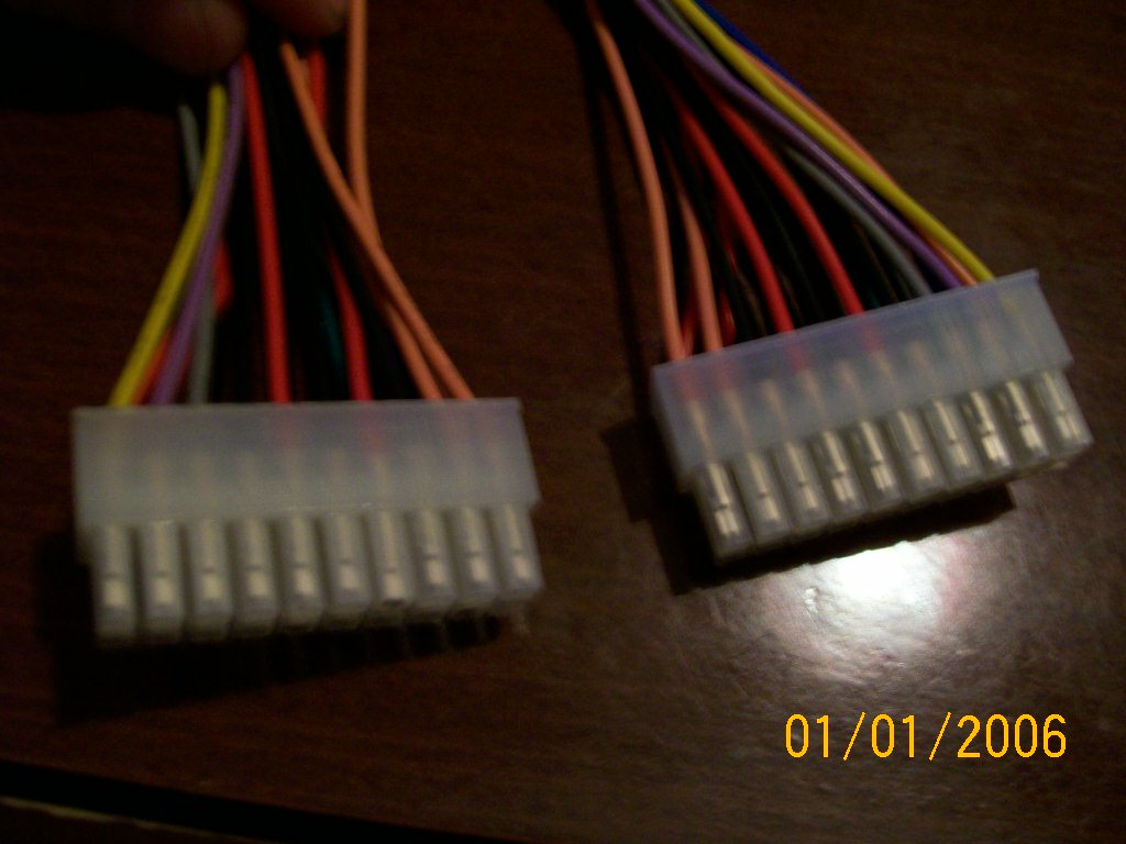

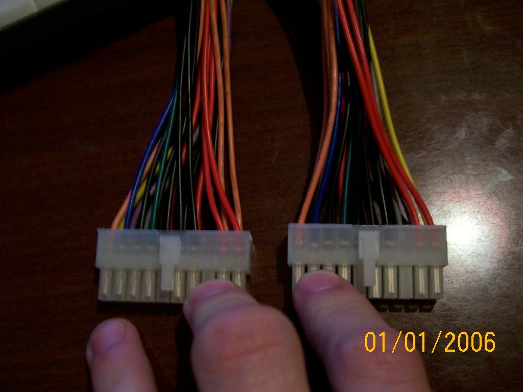

Народ, скиньте пожалуйста АТХ разьем, который щел в комплекте с Е-10000, так чтобы видно было расположение проводов сразу в 2х концах. У меня есть такое причуствие, что что-то у меня не так, у меня зайдний ряд проводов расположен зеркально. Покупал блок в кар-электроникс.
Буду признателен за фотографии. блок 0809 версии.

Посмотрите, это правильно? На двух концах разьёма второй ряд раположен наоборот. Это от Е-10000.

Хотя я сейчас посмотрел внимательно распайку на БП и понял что так не должно быть..... Неужели производитель может допустить такой серьезный косяк ?

Скорее всего - косяк - у меня разъемы распаяны одинаково - НЕ ЗЕРКАЛЬНО. Оба разъема выглядят как правый на твоей последней фотке - т.е. тот, который над датой съемки

Косяк, однозначно. Скажи включал уже, не бабахнуло?
Что бы убедиться можно прозвонить к примеру: все черные провода должны между собой звониться при подключенном кабеле только к блоку притания и так же красные. А потом кабель подключить только к матери и так же прозвонить. У такого кабеля два КЗ обеспечено: 5 на землю и 3,3 на 12. Вот полезная инфа http://spblan.narod.ru/bp/cont/cont.htm

Обидно что сразу не заметил косяк, так бы и мать не умерла и блок целый остался
подключал к двум матерям, intel 945GCLF и GA-8PE-800-RS, последняя умерла , но слава богу что intel 945GCLF целая осталась, так как на ней всё строю. а блок питания по ходу дела дубу дал, не выдержал издевательств, так как пробовал с нормальным АТХ-шлейфом и признаков жизни особо не подаёт. Вот так вот оно бывает, поучительная история.
