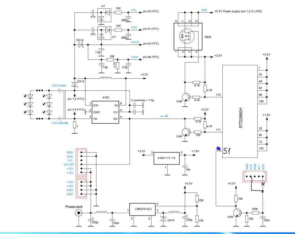

появилась возможность использовать второй триггер. Находится на 51 выводе процессора. Пока на какой вход переключаться не настраивается через меню (как и задержки для этого триггера) а устанавливаются при сборке прошивки. Так если кому надо с этой опцией сообщайте.
Андрей, а подскажи пожалуйста принцып работы второго тригеря я что-то не как не пойму на 51 ногу проца вешаем питание с платы 3,3В, а куда подключать управляющие провода то есть как будет активироваться av2?
Если я не ошибаюсь, то по идее на 51 вывод как раз и должен приходить управляющий сигнал активации входа AV2.
ну в принципе да, но Андрей сказал что на проц надо обязательно подать 3,3В. Было бы не плохо инструкцию какую не будь.
Подключается как и первый триггер.

что то я совсем не чего не пойму по схеме что куда, а можно как то разжевать
Что именно непонятно, коллектор на ногу процессора, на резистор напряжение включения триггера(+12).
я то думал что там просто без каких либо радиодеталей подпаялся и всё, а непонятно мне в принципе всё где 12в на схеме какие детали нужно ставить я в этом полный ноль ну в смысле на пальцах только понимаю
Так лучше?

Так лучше?
ну не знаю понятно что нужно повторить эту же часть схемы, но что то у меня не как в голове не складывается, ладно домой попаду гляну на платку и думаю всё разъясниться, спасибо

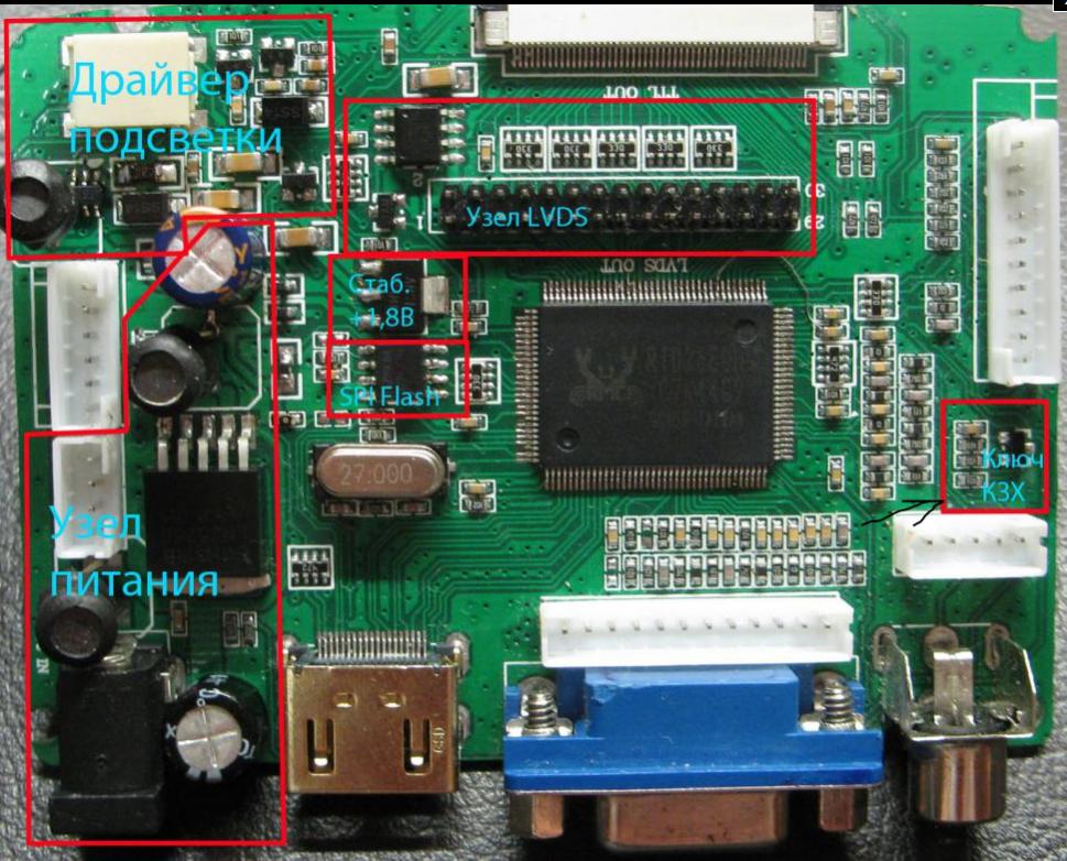

http://pccar.ru/showpost.php?p=321281&postcount=3
Ключ КЗХ прийдется повторить в любом случае.
