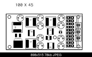

Ну это все таки больше любительская конструкция, и вряд ли дотянет до M4-ATX по функционалу! А надо ли это? В принципе со своими задачами по контролю напряжений и вкл выкл микруха справляется! можно конечно поставить что нибудь 28пин , но не в этом блоке!
Вот кстати прототип 4-х слойной платы
Проект Matrix

ну особого функционала и не требуется, но вот некоторые полезные функции я бы воткнул так сказать... да и выходов хватит, если игру с перемычками закончить наконец....
