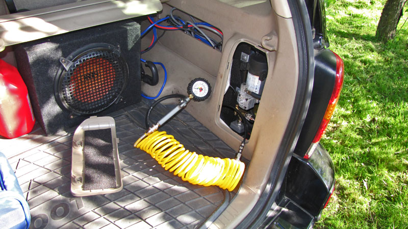

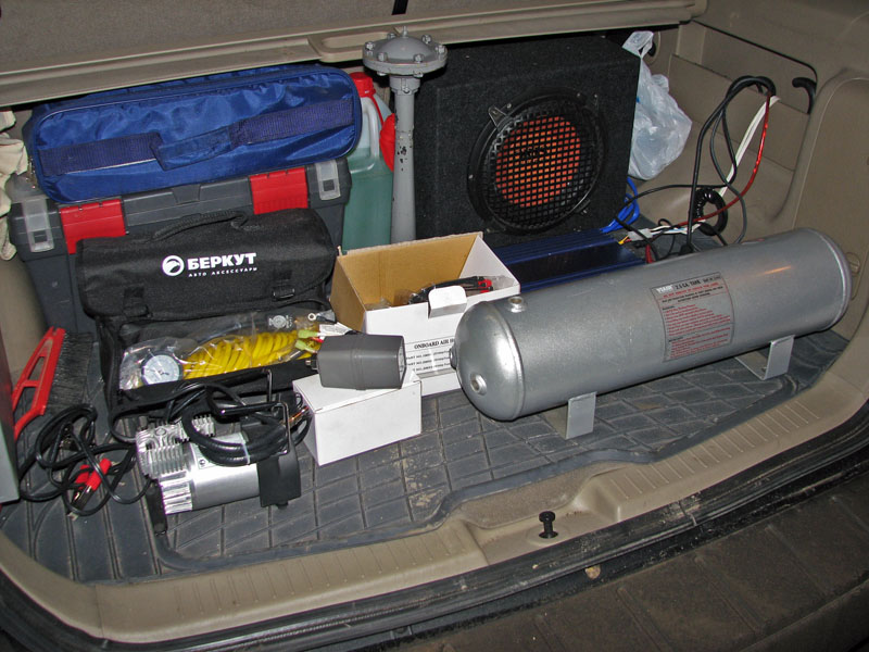

Ну все, наконец то поставили мне гудок! Проект начался почти три года назад: http://pccar.ru/showpost.php?p=13605&postcount=44
Но заглох после закупки комплектующих, и вот наконец-то все уже стоит и гудит.

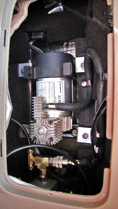

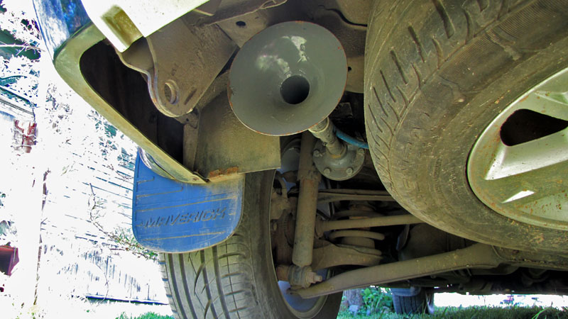

Дудку разместили в нише второй выхлопухи, рессивер удачно запрятали в багажнике под полом, там оказалась свободная ниша в техническом отсеке. Насос тоже разместили в салоне, в багажнике за дверцей была удачеая свободная ниша, там и повесили насос, закрепив через вибропрокладки, при работе не особо тарахтит.

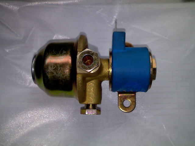

Клапан использовал от ГБО, т.к. кланап на 24 вольта от китайской дудки не открывается под давлением, хотя без давления щелкает исправно.
Рессивер на 10 литров, качается с нуля до 8 атмосфер за пару минут при помощи Беркута R17, дудка с локомотива гудит О-ГО-ГО как! полного баллона хватает на два долгих душевных гудка. Вывели быстросъемный разъем для подключения шланга подкачки колес, а это намного удобнее и быстрее чем качать насосом.
PS Все же клапан слабоват как мне кажется, т.к. дует не безумно громко. Буду искать и модернизировать систему в дальнейшем.
Видеоотчет будет позднее...

Кто знает где купить клапан воздушный, да что бы побольше был и на 12 вольт расчитан, а то мой клапан от ГБО слабоват кажется, хотя и не маленький.

Дудка стоит Т-37 или Т-9 ??
алекса вне форума   Ответить с цитированием
Старый 31.05.2009, 00:55   #170
Vzik
Регистрация: 10.06.2006
Город: Ярославль
Регион: 76
Машина: 2006\Ford\Maverick
Сообщений: 221
Я не уверен но думаю что это T-37 или нечто близкое, т.к. по чертежам T-9 побольше будет.
