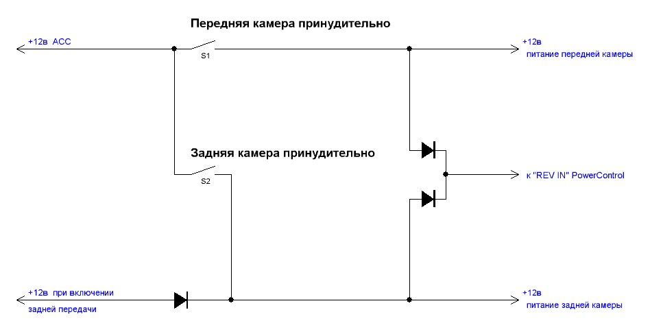

Добрый день! Собираю инфу и железо под свой PC Car проект. В связи с этим рассматриваю вариант приобретения PowerControl 2.0 и материнской платы с "прямым" питанием.
Поэтому есть несколько вопросов по PowerControl применительно к моим целям.
1. Возможно ли организовать с ее помощью вывод изображения с передней и задней камер на монитор от кнопок (принудительно)? Мне включение КЗХ не всегда нужно, а только в сложных случаях.
2. Можно ли организовать с ее помощью подачу питания на камеры только при выводе изображения на монитор?

В данном случае наверное лучше питание камер взять с АСС/ФонаряЗаднегоХода, а питание монитора с выхода "MNT" PowerControl.
Тогда передняя камера будет включаться выключателем S1, а задняя камера или по включению задней передачи, или выключателем S2.
Монитор, если компьютер выключен, будет включаться в любом случае.
Еще нужно предусмотреть коммутацию видеовхода монитора на две камеры...
Как то так примерно:

Старый 26.11.2013, 13:07   #169
virgus1970
Регистрация: 02.05.2013
Город: Чебоксары
Регион: 21
Машина: X-Trail
Сообщений: 5
virgus1970 is on a distinguished road
Спасибо за разъяснения.
А можно сделать так, чтобы монитор включался только, когда камеры начинают работать или когда комп включен? Или для этого надо еще БП вводить в схему?
virgus1970 вне форума   Ответить с цитированием
Старый 26.11.2013, 13:14   #170
Alex-L
Аватар для Alex-L
Регистрация: 23.03.2008
Город: Москва, Нагорная
Машина: Mitsubishi Lancer-X
Сообщений: 2,096
Так оно ж так и получится...
Если комп выключен, монитор соответственно тоже выключен.
Включаем S1 - подается питание на переднюю камеру и через верхний диод на вход REV IN поверконтроля - поверконтроль подаст питание на монитор.
Выключаем S1 - выключается камера и выключается питание на монитор.
Аналогично для задней камеры.
