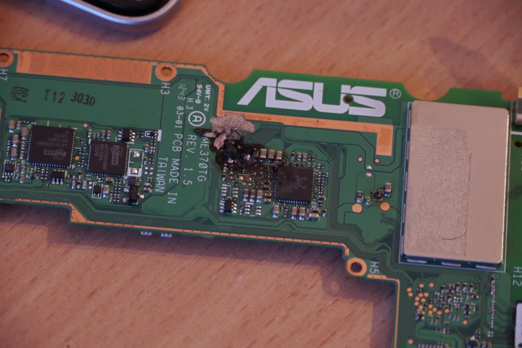

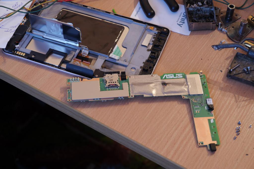

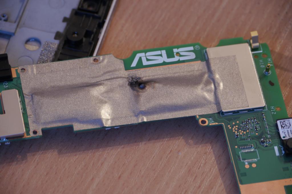

ZXprSL
Аватар для ZXprSL
Регистрация: 18.11.2010
Город: Ноябрьск, ЯНАО, 89RUS
Регион: 89
Сообщений: 227
Доигрался
ID:	33946   Нажмите на изображение для увеличения
ID:	33947   Нажмите на изображение для увеличения
ID:	33948   Нажмите на изображение для увеличения
nsd1512, питание
