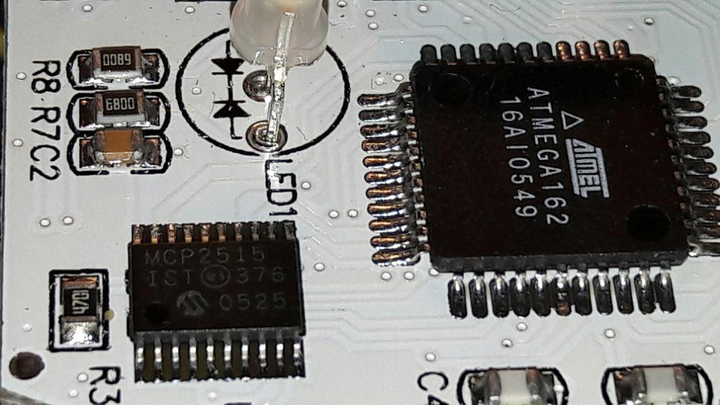

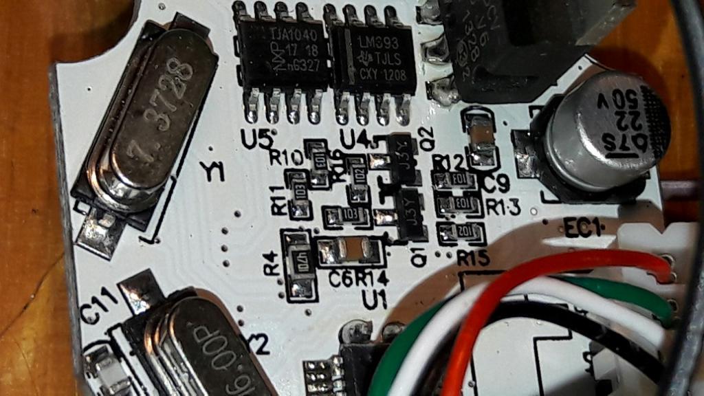

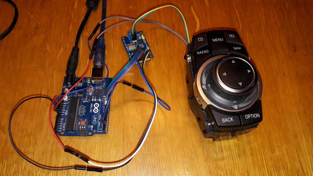

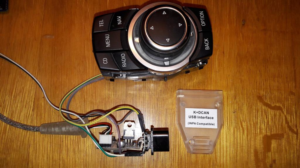

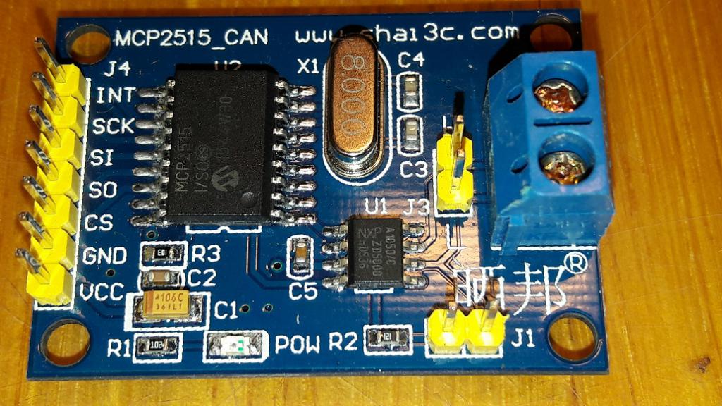

Друзья, всех рад приветствовать!
Иду двумя путями и пока... два тупика.
Первый: Arduino UNO, MCP2515 (с TJA1050) Shield.
Пытаюсь залить предложенный скетч для регулировки яркости - не работает никак.
Второй OBD-II DCAN <---> USB (INPA) адаптер (MCP2515 с TJA1040). Пытаюсь включить подсветку - тоже никак.
Джойстик с моей машины, там работает.

На шилде MCP2515 (с TJA1050) кварц у Вас стоит 8 мгц, а большинство библиотек написаны под 16 мгц, поищите, на форуме где-то было решение. Так же попробуйте поменять скорость CAN шины на 500 кбит.

Скорость CAN-шины для этого джоя именно 100 - это K-CAN, а не PT-CAN.
В скетче я пробовал инициализировать под 8МГц, но не помогло. Кстати строка:
CAN0.begin(CAN_100KBPS);
- дает ошибку:
no matching function for call to 'MCP_CAN::begin(int)'
съедает только в таком виде:
if (CAN0.begin(MCP_ANY, CAN_100KBPS, MCP_8MHZ)==CAN_OK) Serial.println("MCP2515 Initialized Successfully!");
else Serial.println("Error Initializing MCP2515...");
Может надо какую-то другую библиотеку искать?
