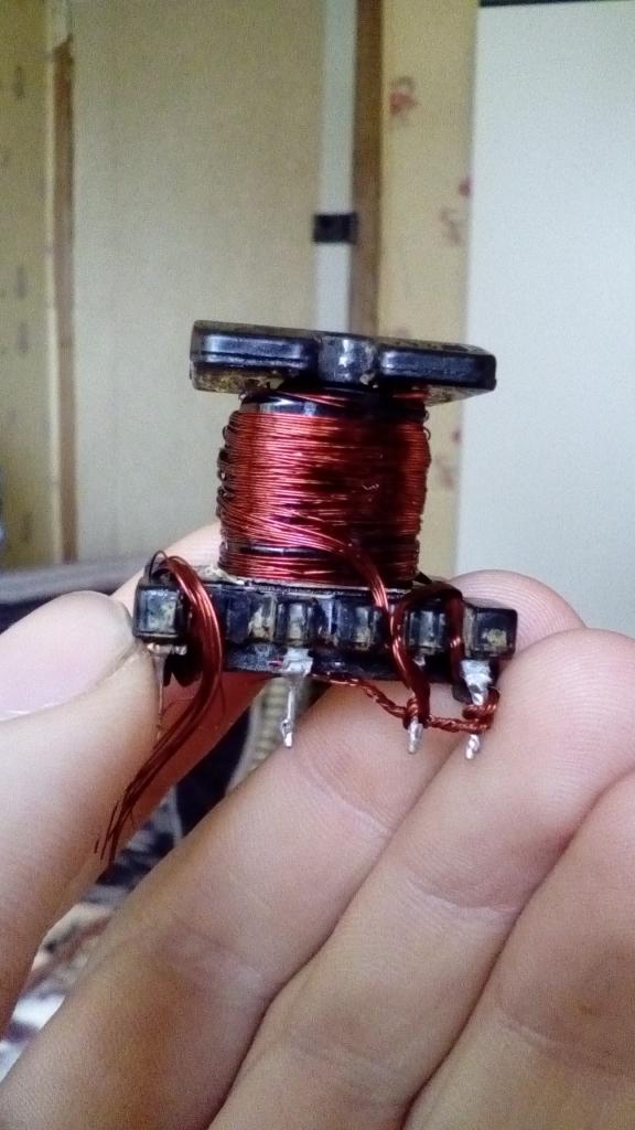

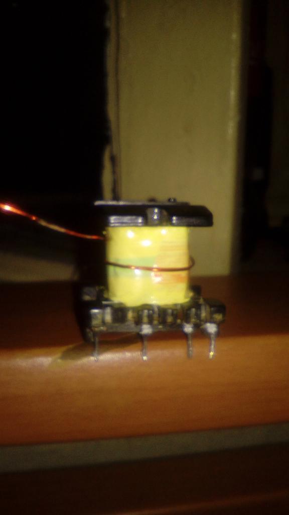

Помогите люди добрые. Можете по шшагово расстолковать как намотать транс с нуля на родной ш. Просто полностью разобрал его а потом уже прочёл что необязательно было. Если можно помогите фоткамифотками. И как его правильно скамутировать. Имеется обмотки транса и пэл 0,2. И как это скамутировать

Прилогаю фото

Сообщение от максемельяН Посмотреть сообщение
Допустимо ли так мотать? Провод ПЭЛ-0,2х10жил это намотаны первая половина первички и первая четверть вторички
Ну во первых 10*0,2 это примерно как провод 0,62мм однако вроде тонковато будет если взять 20 штук это как 0,9мм имхо вот это тот минимум которым надо мотать причем из этих проводов желательно сделать "косу", где то в нэте вроде есть инфа как. Кстати готовая коса есть в "отклонялках" старых мониторов наверно и в телеках но здесь может буть просто одиночный провод
во вторых наматывать очень просто главное все в одну сторону это раз и второе поаккуратнее надо сначала мотаешь первичку причем желательно равномерно распределить обе половины о всей длине, т.е сначала одну половину наматываешь "распределено" по всей длине потом вторую. также и вторичку (ничего коммутировать не надо это не кольцо) тоже по всей длине сердечника от начала до конца потом следующий слой и т.д.
мотаешь все подряд делая выводы от соответствующих витков количество их указано здесь http://pccar.ru/showthread.php?t=264 здесь же в принципе есть какая то инфа и о том как мотать в п799 есть ссылка
там сложная коммутация как на кольце, я тебя уверяю, что такая сложная коммутация в данном случае когда мотаешь на кольце да еще первый раз никакого выигрыша тебе не принесет мотать можешь подряд все будет ОК и намного проще.
Но вот с проводом конечно не айс 20 шт 0,2 паять.... запаришься их очищать, особенно в отводах вторички
Ну как то так если что непонятно спрашивай хоть здесь, хоть в личку, если надо оперативнее в личке есть аська
