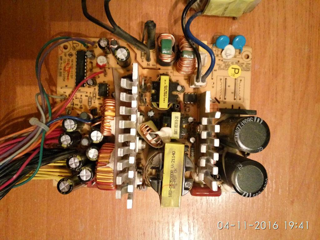

Ребята помогите советом с чего начать для переделки блока

Шим контроллер какой?
потом надо найти примерную схему потом посмотреть эти посты
см.п 22,88,94, 105,189,190,315,316,806,1316,1353, определиться по этим постам где описывается БП с твоей микросхемой ШИМа (судя по размерам 6105) потом выпаять всю высоковольтную часть, потом транс либо разбирать либо не разбирать а смотать (срезать) верхние 19 витков и намотать первичку, ну для начала хватит , если что пиши
ок спасиб пока выпаиваю транс я так понял 99% с ним заморочка

контроллер wt7522

этот контроллер из новых никто его не делал так что ты первый, а по трансу есть два варианта разбирать и не разбирать, лучше не разбирать а срезать смотать одну половину первички (примерно 19 витком) и намотать два раза по 6 витков через окна в феррите.
Схему своего блока нашел? (хоть примерную)
меня может не быть 2 дня но ты все равно пиши если что приеду отпишусь

wt7522 довольно капризная микрушка похожа чем то на fsp3528 только цоколёвка другая используй этот БП как донор, поищи лучше на тл494 или 6105, пробовал я её капризная очень

Вот вот послушай, поищи что нибудь старое лучше на 494 или в крайнем случае 6105

я уже транс разматываю))) но судя по плате увешанной смд тихо и медленно сконяюсь к рабочему компу где бп старого обазца)))

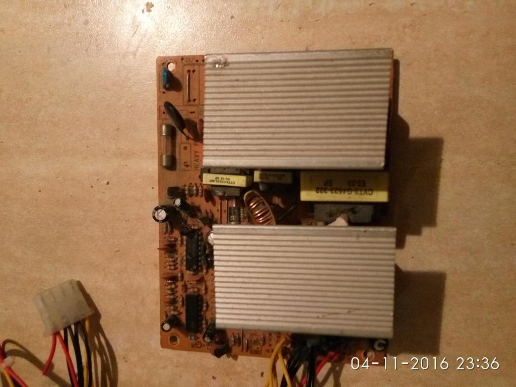

есть такой еще полутрюпь

главное шим контроллер 494-й, на нем само просто, далее 6105, а конструктивно все равно, да и транс взаимозаменяем, разматывай, наматывай и ставь хоть туда, хоть сюда.
