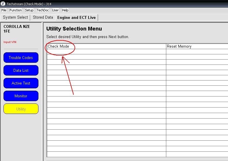

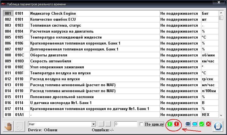

Валентин, а можно подробней, где в TECU эта кнопка, и где его включить в течстрим?
Вот:
ID:	21816   Нажмите на изображение для увеличения

Спасибо, эти кнопки у меня без иконок, и я когда смотрел, пропустил их
