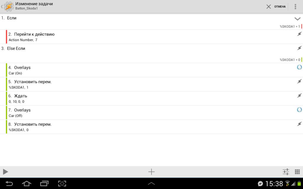

p.s. что в задаче Batton_Skoda1 ?

Старый 25.09.2013, 17:55   #175
myxa781
Аватар для myxa781
Регистрация: 02.07.2013
Город: Днепропетровск
Машина: Toyota Auris 2007
Сообщений: 325
myxa781 is just really nicemyxa781 is just really nicemyxa781 is just really nicemyxa781 is just really nicemyxa781 is just really nice
3 если skoda1=0
4 включили оверлей
5 установили skoda1=1 зачем? если в 8 вы ее обнулите?
6 подождали
7 выключили оверлей
8 установили skoda1=0
кроме этой задачи гдето skoda1=1 ???
для проверки выключите все в задаче... поставьте вибрацию.... проверить срабатывает задача или нет

3 если skoda1=0
4 включили оверлей
6 подождали
7 выключили оверлей
Если оверлей активен skoda1=1, и повторный вызов задания (при предварительной его остановке) закроет оверлей сразу. Нужно это так как есть еще задание которое фиксирует оверлей на экране. Логика такая:
1. тапнул на эконку оверлей появился и через 10 секунд исчез
2. долгий тап фиксирует оверлей на экране
3. тап когда оверлей на экране, не зависимо вызван пунктом 1 или 2 убирает оверлей с экрана.
Вообще у меня три задачи Batton_Skoda1, Batton_Skoda2, Batton_Skoda3 и skoda1=1 еще есть в Batton_Skoda3.
