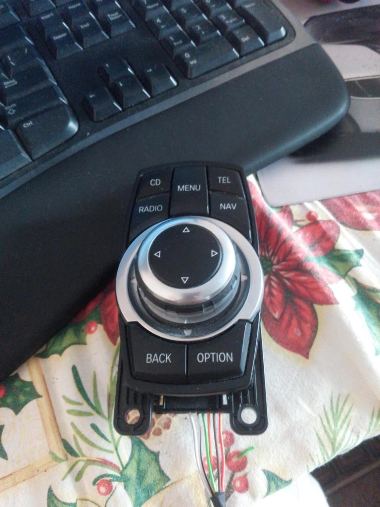

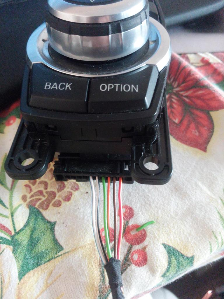

джой iDrive заработал, хотя джой 10 пиновый. Подключал
1 пин - +12В
2 пин - масса
3 пин - X4/5
Сначала думал не работает. Ждал в терминале какие-то терйсы. НО их небыло ))
Потом решил забукать действие и оно работало.
Подсветку он сам включает или ты как то командой CAN?

О! Я рад...
Надо было в терминале набрать CV1 - тогда на каждое действие джойстика будет выводится его событие.
Подсветка включается командой по CAN, но судя по тому что тут она не работает, я склоняюсь к тому, что за это отвечают лишние ноги.
