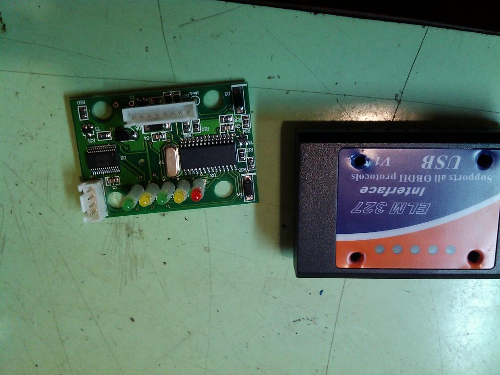

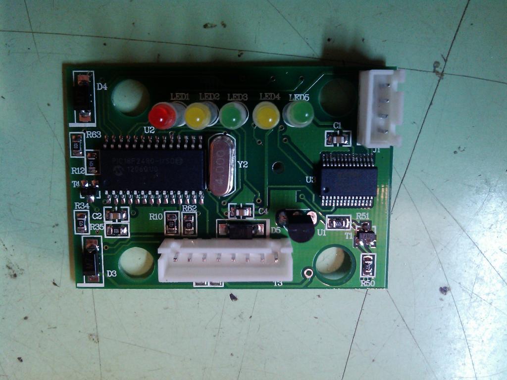

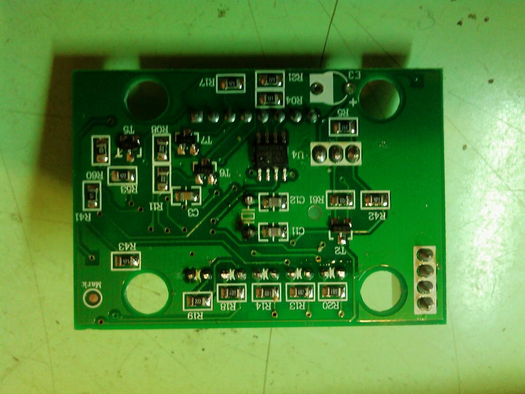

имеется мастеркитовкий елм , его можно переделать K+CAN COMMANDER 1.4?
схемотехника отличается от той, что на сайте показана.
фото прилагаю
