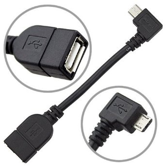

расшифруй
Micro USB Host Mode On The Go OTG Cable for Nexus 7

Сообщение от GreDen Посмотреть сообщение
прошей сток. если этот кабель не работает на стоке, значит он не рабочий. проверять мышкой. она работает на любой прошивке.
если на стоке работает значит где то накосячил с прошивкой.
