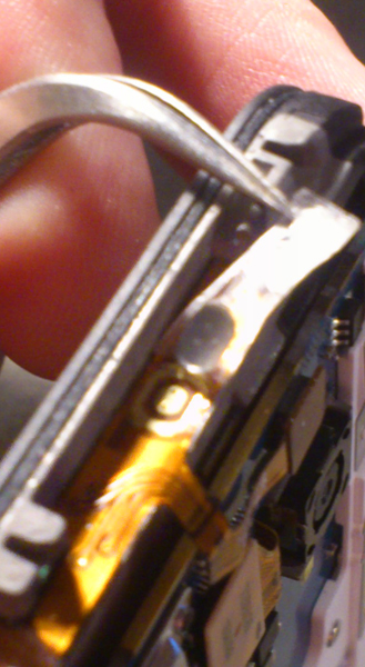

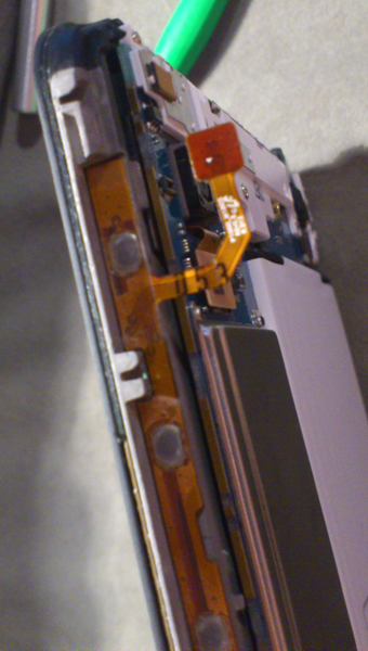

Итак.
Все решаю вопрос с выносом кнопок за пределы планшета.
1) хотелось бы вынести кнопку включения на случай ЧП.
Никто не знает как подпаяться правильно к таким кнопкам?
Похожи на кнопке в galaxy tab. Если такие же, то отдираете верхний скотч и видите контактные площадки к которым можно припаяться. Но после этого родная кнопка наверно не будет нормально нажиматься, хотя..., смотря чем будете паять. Если взять медную фольгу то может и получится.

Сообщение от wave_is Посмотреть сообщение
блин.
у меня кнопки с планшета не реально вывести ;(
Скинь фото кнопок с разных ракурсов, особенно место подключения к плате, после восстановления шлейфа я понял что многое возможно, то куда я ранее ни за что бы не влез )

Сообщение от mas_u Посмотреть сообщение
Похожи. Один в один с моими. и шлейф такой же.
Нужно оставить работу родной кнопки ;(
к тому же, очень беспокоюсь, что пайка + провода увеличит толщину девайса. Может потом не закрываться и не работать корректно (ну если зажмет кнопку повер скажем)
Сообщение от Kacap Посмотреть сообщение
скинуть смогу только вечером. Но на 90% похоже на те фотки, что сверху
Вот фото внутренностей Нексуса 7
тут и кнопки и другие интересные элементы
