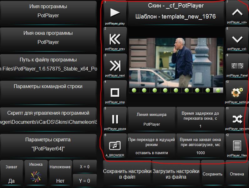

Сделал , приостановку воспроизведения при наборе,входящем звонке.
Lexx09 уже внес в свою сборку iCarDS.Вложение 43692
Должны быть прописаны команды, что отмечено красным.
Файл настроек прилагаю.
https://cloud.mail.ru/public/64Lm/wsXzc7KBa При встраивании PotPlayer, использовать эти настройки, только указать свой путь, шаблон по Вашему выбору.
