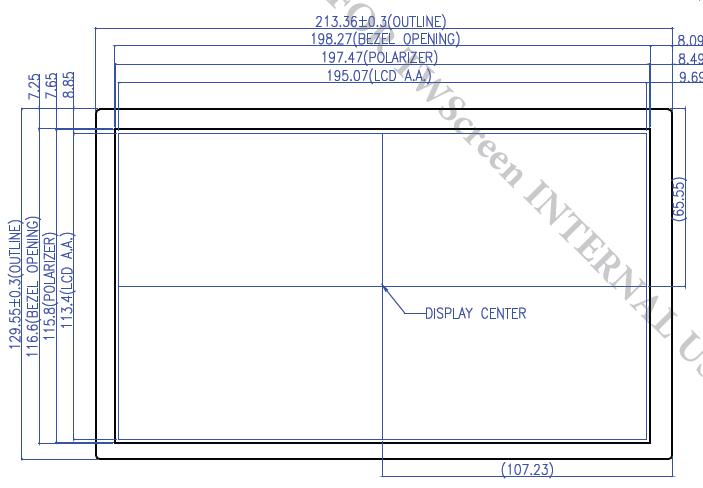

Парни а может кто подсказать внешние габариты матрицы от 901? именно матрицы..

вот на 8,9"

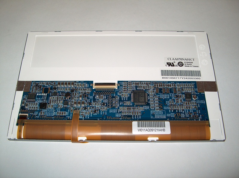

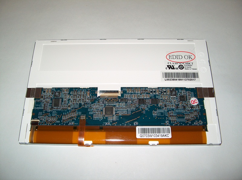

Вот теперь я полностью согласен с Вами. И именно поэтому при подключении матрицы нового типа, несмотря на её "нестандартное" разрешение 1024х600, никаких проблем теперь не возникает, в то время, как с матрицами старого типа действительно приходилось немного повозиться при подключении... Сравните эти две фотографии - то, о чем идет речь, обведено красным цветом.
Чувствую, опять сотрут этот мой пост, как тогда, в декабре...
