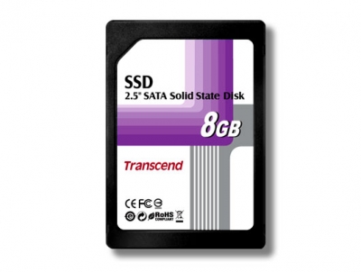

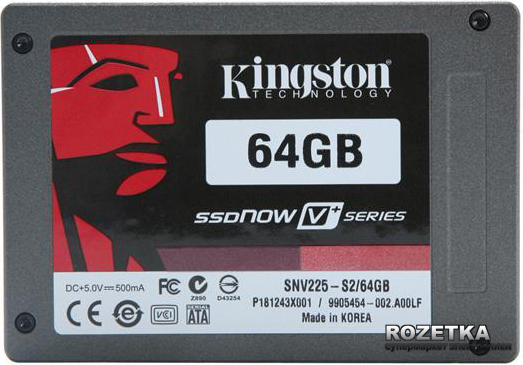

А пока выбираю из этого:
1 вариант SLC диска
184$ - Transcend 8GB 2.5" SATA SSD - TS8GSSD25S-S
3 варианта MLC дисков
184$ - Kingston 64GB 2.5" SATA SSD SNV425-S2/64GB
196$ - Kingston 64GB 2.5" SATA SSD SNV225-S2/64GB
219$ - Kingston 64GB 2.5" SATA SSD SNVP325-S2/64GB
С одной стороны более надежная технология одноуровневой записи, а с другой стороны в 8 раз больший обьем и вероятность более быстрого выхода из строя.
ЗЫ Прошу не считать за рекламу названия магазина на фотке
