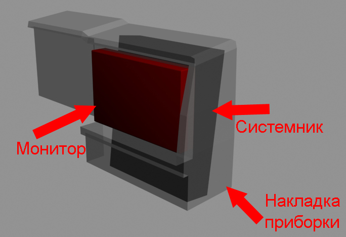

phantom36, что за клавиатура? Такую же себе хочу поставить в бордачек ))
... и.... ты комп в панель запихал? Каким образом??? Там вроде столько места нет...

Руль не мешает смотреть на монитор? Я имею ввиду не перекрывает ли он часть экрана?

Сообщение от zebrik72 Посмотреть сообщение
A4Tech KL-5 , там плёнка с контактами и платка контроллера, верх плёнки с мультимедиа кнопками просто подогнул вниз а платку прикрепил планочкой к плёнке, по ширине впритык, а верх корпуса срезать пришлось...
есть там место у меня комп в принципе в 1DIN корпусе, на 5 см длинее магнитолы, расположен вертикально за монитором, воздуховод средний заглушен чтобы на него зимой из печки не дуло...
если вобщем показать - то так:

Сообщение от ifynk Посмотреть сообщение
в принципе нет, получается впритык, но у меня под рулевую колонку 1,5см шайб подложено чтобы руль пониже был...
