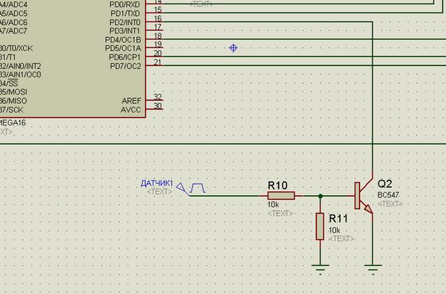

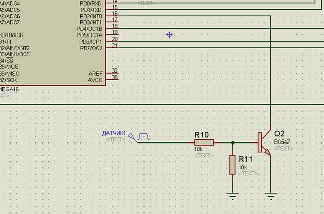

я так делал.
мегой скорость считал
эта тема тоже может помочь:
http://www.compcar.ru/forum/showthread.php?t=4604
